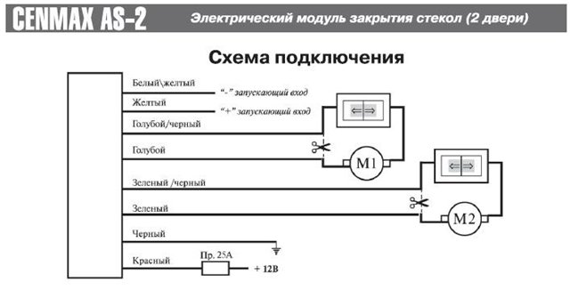

Всем здрасте, имею доводчик CENMAX AS2 и сигналку Starline A61, если есть возможность распишите по проводам какой резать и к какому паять, читая форумы на глухо запутался. Тело автоэлектрика запросило 1500р за установку,жаба моментом сделала своё дело
Заранее спасибо!
Добавлено спустя 16 минут 26 секунд:
схемы, а вот чё на колодках стеклоподъёмников резать я хз
| A92CAN_Flex_1.jpg |

<<Андрюха>> писал(а):а вот чё на колодках стеклоподъёмников резать я хз
Все просто- режешь провод с кнопки на котором появляется + при подъеме стекла,в разрыв доводчик по схеме.

вчера всё сделал,оказалось не так то всё и сложно
пришлось только чувака который мне сигналку устанавливал марально пресануть,всё гадёныш запрограмировал так,что доп. оборудование не фига не работает от сиги,пришлось перепрограмировать один канал для доводчика!
