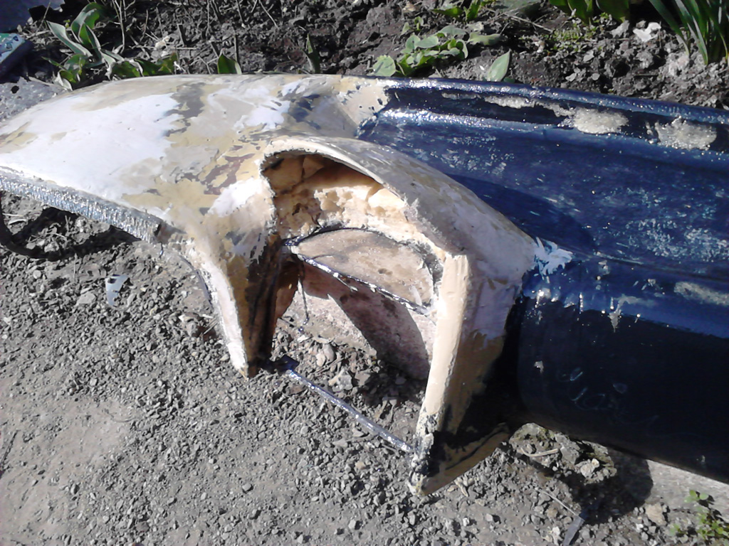

Вот панель которую хочу обтянуть, но кожзам тянеться только в продольном направлении, смогу ли я обтянуть её? там волокна не дают поперек тянуть. Может кто опытом поделиться?

Кожзам отпаривать надо в формах, пробуй натягивать на что-то и через ткань проглаживать утюгом. Потом срезаешь припуски и вставляешь. Колхозно получится

Если тема еще актуальна то попробуй винилом обтянуть

СССашка писал(а):но кожзам тянеться только в продольном направлении,
Разные кожзамы бывают, и коэффициенты растяжки у них разные. На козырек одним куском не натянуть. Или шить, или на стык накладку придумывать. По остальным изгибам должно натянуться. Тут важно правильно температуру и время фена подобрать, и клей 88. Начинать с самых загибулин. Промазывать лучше обе поверхности, за раз не больше 15-20 см.кв. Греть только между склеиваемыми поверхностями, и при этом не отгибать винилкожу больше чем на 45гр. Иначе остается трудновыводимая морщина. Конкретно по работе с 88м, намазал, приложил, отлепил, прогрел до начала появления пузырьков на клее. Вот это самое ОНО. Тут очень быстро накладываем, растягиваем, впихиваем, разглаживаем.

СССашка писал(а):ни в коем случае, отлетит на солнце. Это мне не один человек говорил.
Ну, восемьдесят восьмой, восемьдесят восьмому рознь. И от технологии зависит, и от подготовки и от винил кожи. Три лета срок? Обклеены стойки, задняя полка, (профиль корыта углубление сантиметра 3 примерно). Прямые лучи, целый день на солнце. Ни чего не отклеилось, не запузырилось. Видимо, чет не так делали.
