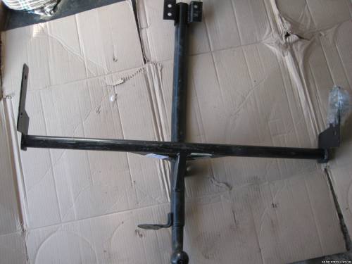

Добрый день уважаемые. Имеется фаркоп который должен крепится к лонжеронам. В лонжеронах соответствующие отверстия есть, но только в одной стенке и без каких либо гаек и т.д. Отсюда вопрос - как этот фаркоп прикрепить к лонжеронам.
Авто ВАЗ 2109 2006 г.в.
Купи нормальный фаркоп,именно 08. Омск вроде делает. Твой наверное от классики. Одних точек в лонжеронах недостаточно. Нужна средняя тяговая точка. На твоём она короткая, для Самары мало будет. И шар расположен не грамотно. Он должен иметь рычаг идущий снизу вверх в виде крюка под 90гр. С разницей по высоте примерно 20см.Тогда все рывки от швов на асфальте имелких ямок,канав, будут сглаживаться покачиванием кузова. Если шар расположен на одной горизонтальной оси крепления фаркопа-это плохо. Будет жесткая сцепка. lol1
Описание: Вот такой должен быть рычаг с шаром.
