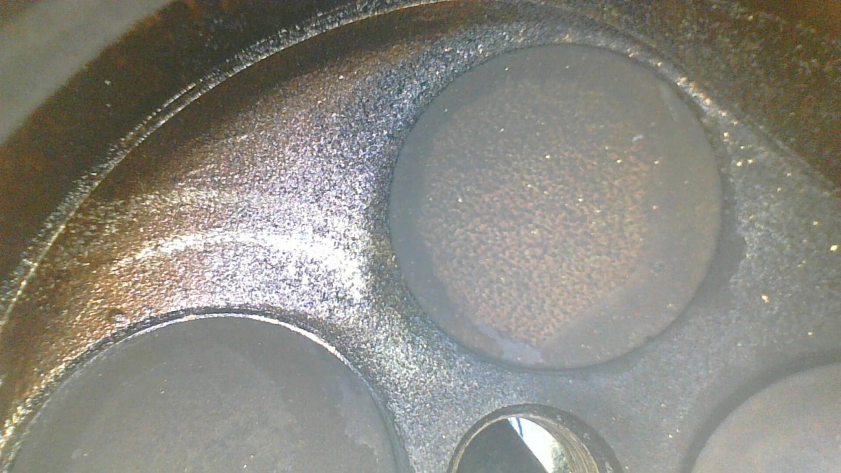

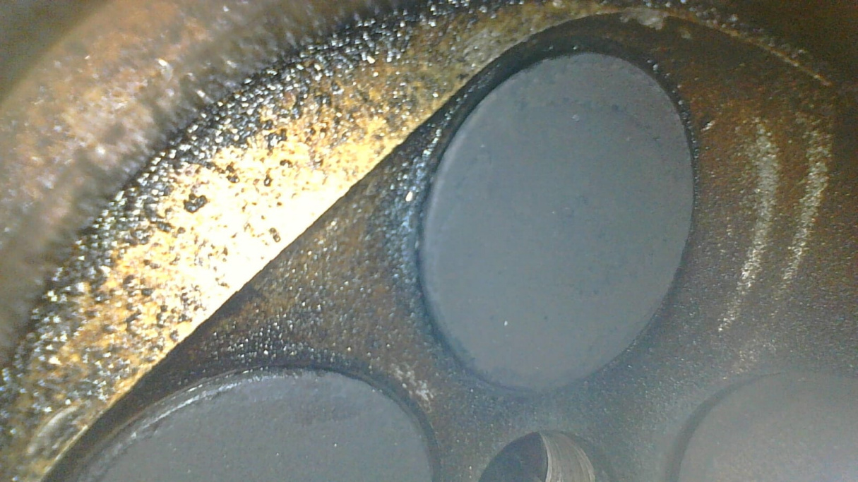

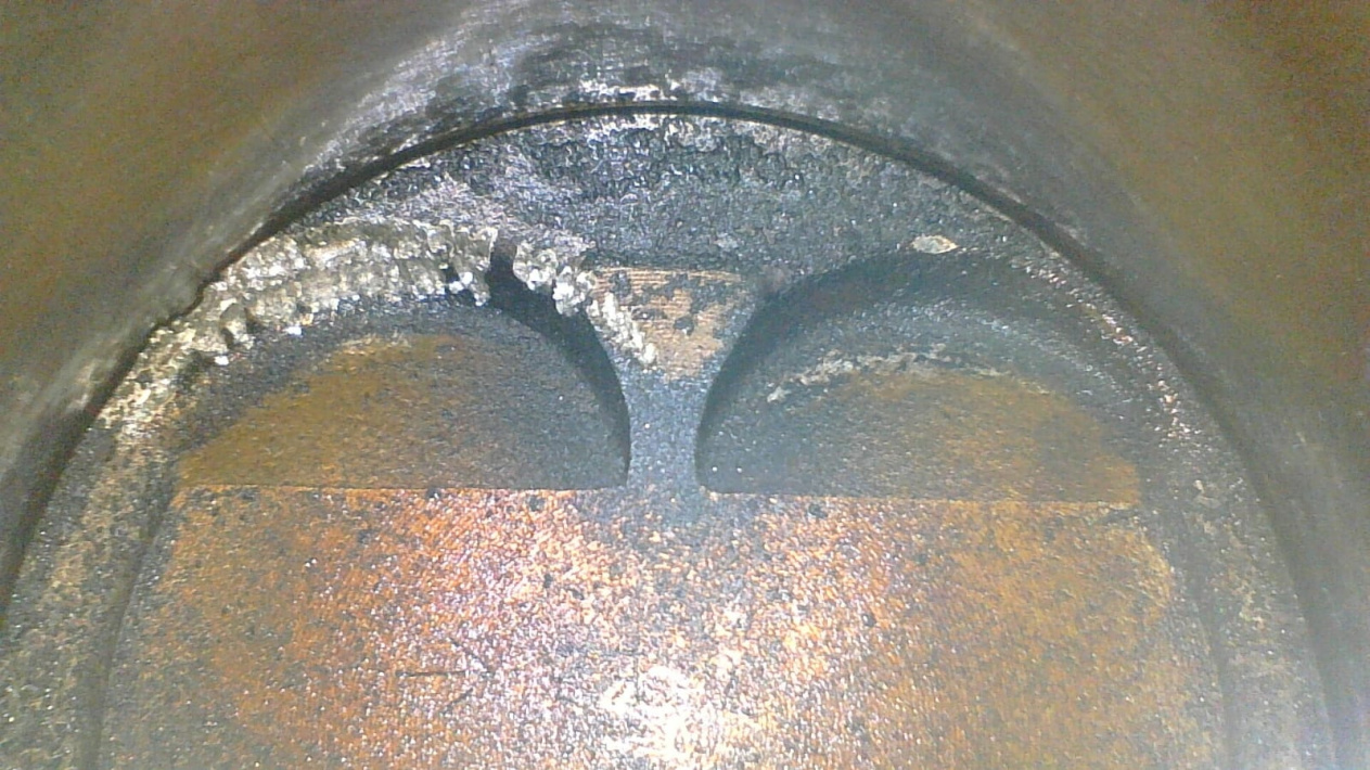

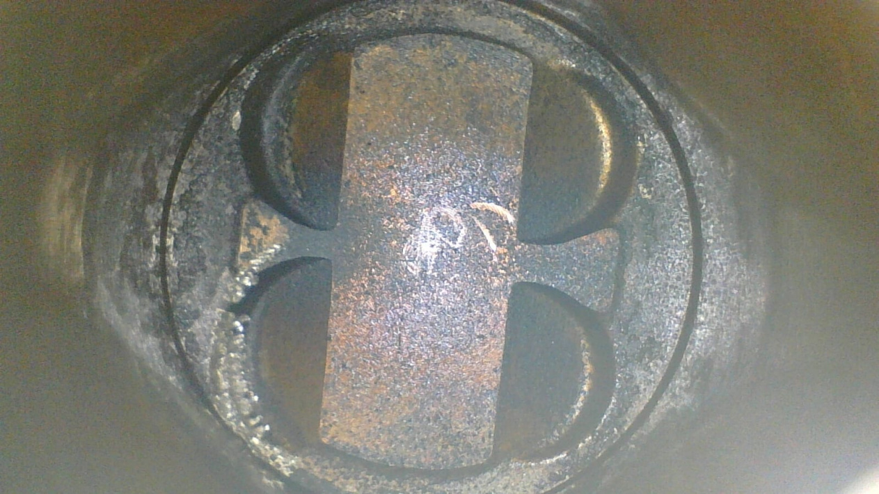

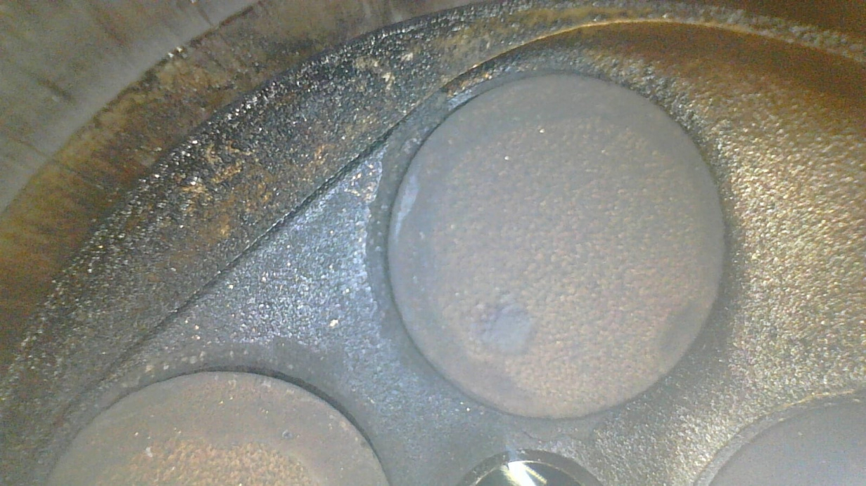

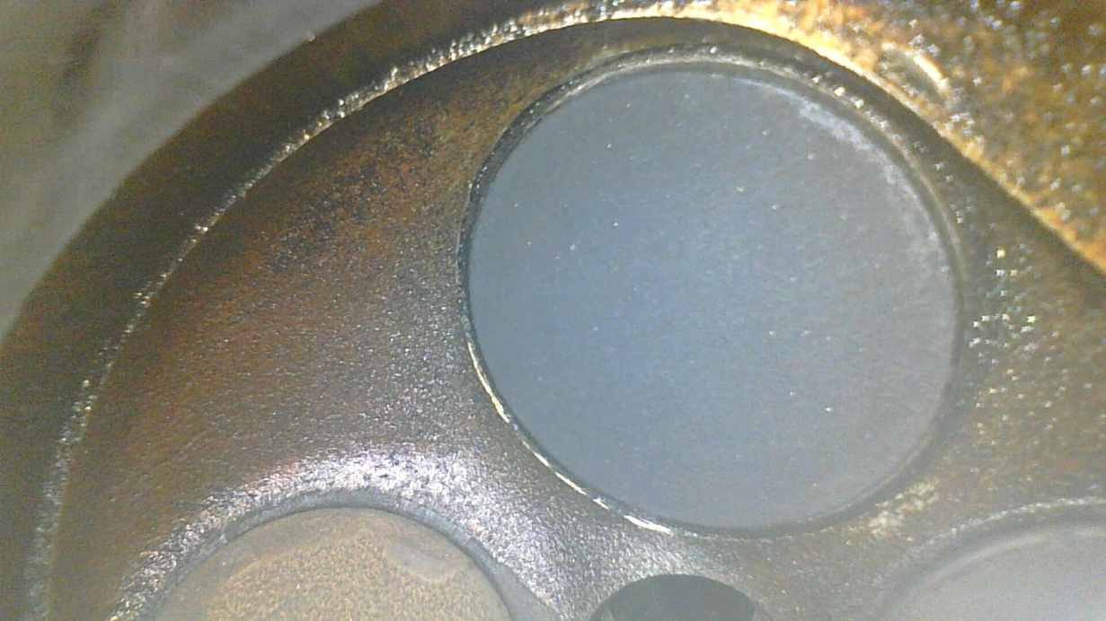

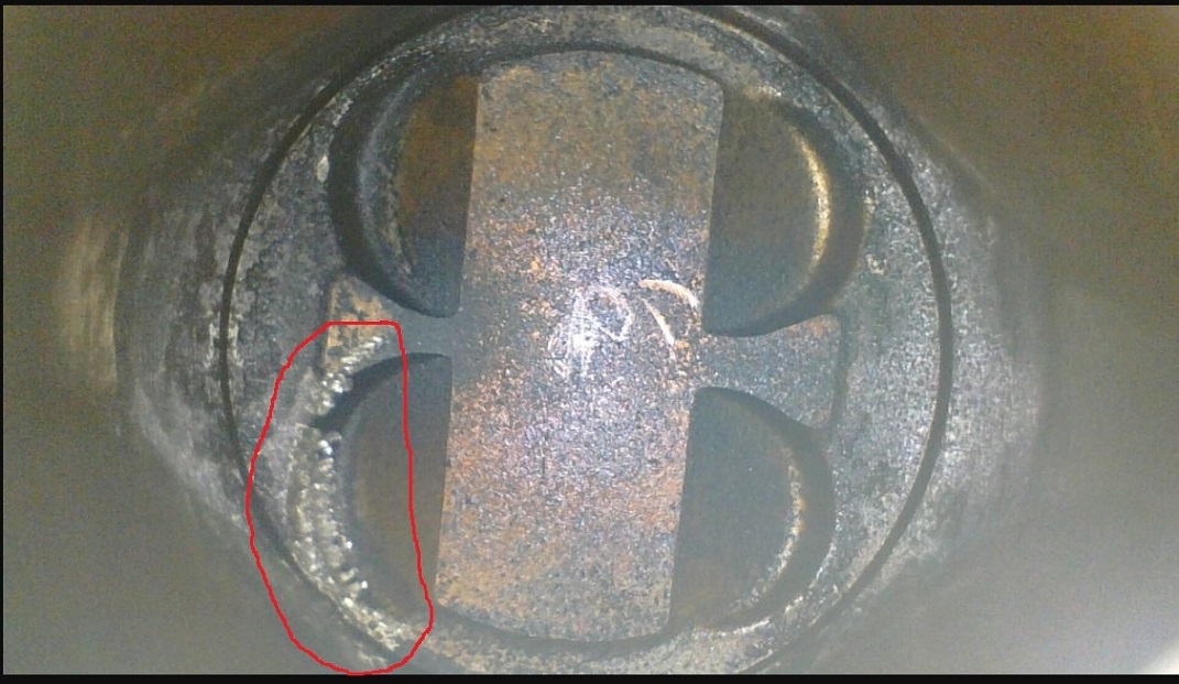

Всем привет! Подскажите что может оставить такие следы на поршне? Ваз 2110 1.5 16кл.
Предыстория: взял машину учиться ездить, работала нормально, тянула не троила. Проехал в сумме всего 200км. Как полагается после покупки загнал обслужить на сервис. Чтобы поменяли: рхх, ремень грм и ролики, свечи, антифриз, патрубки, масло в двигателе, подушки. Ласточку оставил в сервисе и пошел домой (сервис рядом 400м).
Позже мастер сказал что в свечных колодцах было масло. Двигатель в хорошем состоянии. Все отлично.
Утром машину забрал с сервиса, завелась сразу, но и до этого с этим проблем не было. Приехал домой и машину оставил, вечером хотел прокатиться, а она заводится и не держит холостые, сразу глохнет, надо подгазовывать. Думал что свечи, поменял на старые все также, подсос воздуха тоже нет.
Настал следующий день, я поехал обратно в сервис, объяснил ситуацию и оставил машину. Когда прислали фото с эндоскопа пришел обратно и появились холостые. В чем может быть причина такого поведения у двигателя?
Фото прикрепленные ниже это всë второй цилиндр, и клапана с разных сторон. В 1, 3, 4 цилиндрах компрессия 12 бар, во 2 цилиндре 5 бар

По теме... По первой и второй фотке я бы сделал вывод о том, что по поршню "долбанул" клапан, т.е. приключился "мини-Сталинград".

На первом фото царапины явно не от клапана,на втором хз но на след клапана тоже непохоже.
А вот на последнем след уже на камере сгорания между клапанами,это вообще хз что такое.

Ты не на то смотришь... Эти царапины, про которые ты говоришь - это туфта. supercool
Важное я тебе выделил красным, см. фото ниже.
Как раз именно похоже! Днище аж замято. И это та же вмятина, что и на первом фото, только с другого ракурса и чётче. На ней явно видна "свежесть" полученной "травмы", т.к. даже копотью/нагаром не успела покрыться.

Звезданул клапан по поршню?Но клапана,судя по фото,следов не имеют,закрыты нормально.Думаю что это было давно.

Может ли так поплавить поршень? Следы как будто от жала паяльника, языка пламени. И на клапанах никаких следов нет, странно.
Не сочти меня за сторонника теории заговора, но... ты уверен, что это фотки клапанов из этого же цилиндра, в котором замят поршень?
