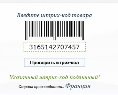

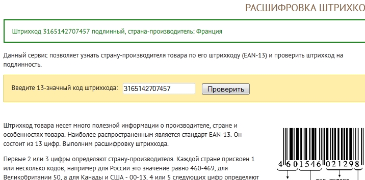

чё за фигня ?
| Скриншот (26.04.2016 16-10-50).jpg |
61.84 KB |
201 раз(а) |
| Скриншот (26.04.2016 16-11-41).jpg |
155.38 KB |
195 раз(а) |

Спиди Гоньсчег писал(а):чё за фигня ?
Датчик давно установлен и работает (и я больше чем уверен, что он чайнийский, в смысле официально, а не от дяди Ляо), а то что проверялки эти ахинею показывают - так это нормально, это всегда так.

-Viewer- писал(а):так это нормально
да ладн брось
. код страны можешь погуглить первые две цифры .
у германии 40-44
подозрительная нестыковочка...
так это он и есть на его фотке
бошевский датчик проверенный вариант, не надо ля ля. и автоприбор тоже.
ДД показания выдаёт как ему хочется если проверять на коленке постукиванием, на двиге норм. я два раза на разных машинах менял дд (ставил бош и автоприбор), оба раза пытался сумничать и проверить мультом, получалась какая то херня, я плевал и тупо ставил дд на машину, всё работало.

Спиди Гоньсчег писал(а): код страны можешь погуглить первые две цифры .
На кой леший мне нужно исследовать надписЯ на коробке, когда есть данные об отскоке УОЗ по детонации в примерно подходящих режимах, снятые непосредственно с машины с этим датчиком?
