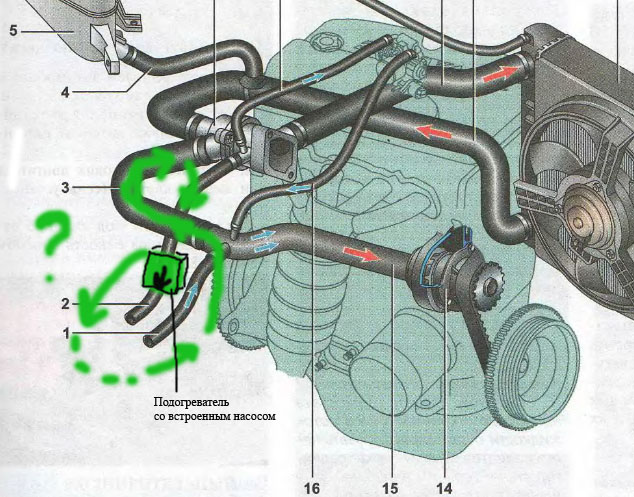

Сейчас пришла посылка с северсплюсом из Тюмени (ровно семь дней шла с момента заказа), на ближайшие выходные буду ставить. Там написано в инструкции, что врезается в шланг, который идёт от блока к печке (№2 на рис). Чёт смотрю на схему, сомнения берут, если так врезать, то будет ли, встроенный в грелку насос, прокачивать через штатную помпу в блок без помех или вместо этого пойдёт через патрубок (№3 на рис) в термостат и обратно на круг в печку?

А он как просто в разрез шланга ставится?Если да,то радиатор печки точно нагреет,а вот двигателю достанутся"остатки".Скорее всего такая установка для грантасод,может для калины другая?

Ну воткни его на оборот на выход из печки, что бы в печку шли остатки.

такой?
в инструкции написано либо на подачу либо на обратку из печки.
но мое имхо, тяжело его будет поставить на калине. изгибы шлангов будут большие. и потом циркуляция печки не нарушится? ведь и так на холостых оборотах она сильно не греет

По сути да, в разрез, то-есть последовательно в один из шлангов печки салона, хотя, там куча переходников пришло в комплекте, буду смотреть уже по месту, чтобы не резать родные шланги.
mdiman21043
Похоже так и сделаю, горячий движок и масло важнее, чем прогретый салон (на это есть "жопогрейки" )))
На сайте упорно всем советуют "от блока в печку", хотя в инструкции оба варианта указаны.

С изгибами пока только поверхностно оценивал - заглянул за термос - место куда его поставить есть, хотя, похоже придётся его ставить перпендикулярно "печному" шлангу и более длинными шлангами разводить, а не как сначала думал, по простому сразу в разрез.
У него горячий поток идёт из вернего выхода, а засасывает через нижний и они как назло оба выходят в одну сторону. (((
Насчёт сопротивления ОЖ - подул в него - воздух идёт вообще свободно, как в пустой шланг. Для жидкости, конечно будет какое-то дополнительное сопротивление, но не похоже, чтобы настолько значительное.

ПeтpoвичСхема по общему принципу вполне себе ясная. Но основное сомнение в конкретной, реальной системе.
А именно: если поток нагреваемой ОЖ пойдёт не как надо (через печку в заднюю магистраль, затем в помпу, в блок и через термостат опять параллельно куску задней магистрали в печку), а пуститься сразу, по пути наименьшего сопротивления (из печки, по очень короткой части задней магистрали, но уже в обратку - сразу в термостат и опять в радиатор печки салона), то при таком раскладе блок останется холодным и на кой тогда нужен такой подогреватель )))
