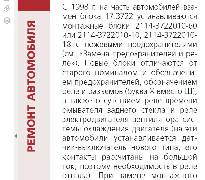

Константин_EX
Сообщения: 2332
ну вы тут и понаписали! откуда вы вообще взяли что можно ставить на ваз 2109 блок 2115-3722.010-40?
открываю мурзилку, и вижу.
может у кого есть ПОЛНЫЙ список блоков, которые можно установить вместо старого 17.3722?

Сообщения: 47919
Константин_EX писал(а):может у кого есть ПОЛНЫЙ список блоков, которые можно установить вместо старого 17.3722?
Установить можно
ЛЮБОЙ ЧЯ.
Некоторые модели требуют лишь незначительной доработки.
Вместо старого 17.3722 предназначен модернизированный 173.3722М
http://www.pasker.ru/catalog/goods.php?id=20560
Ставится без переделок.
