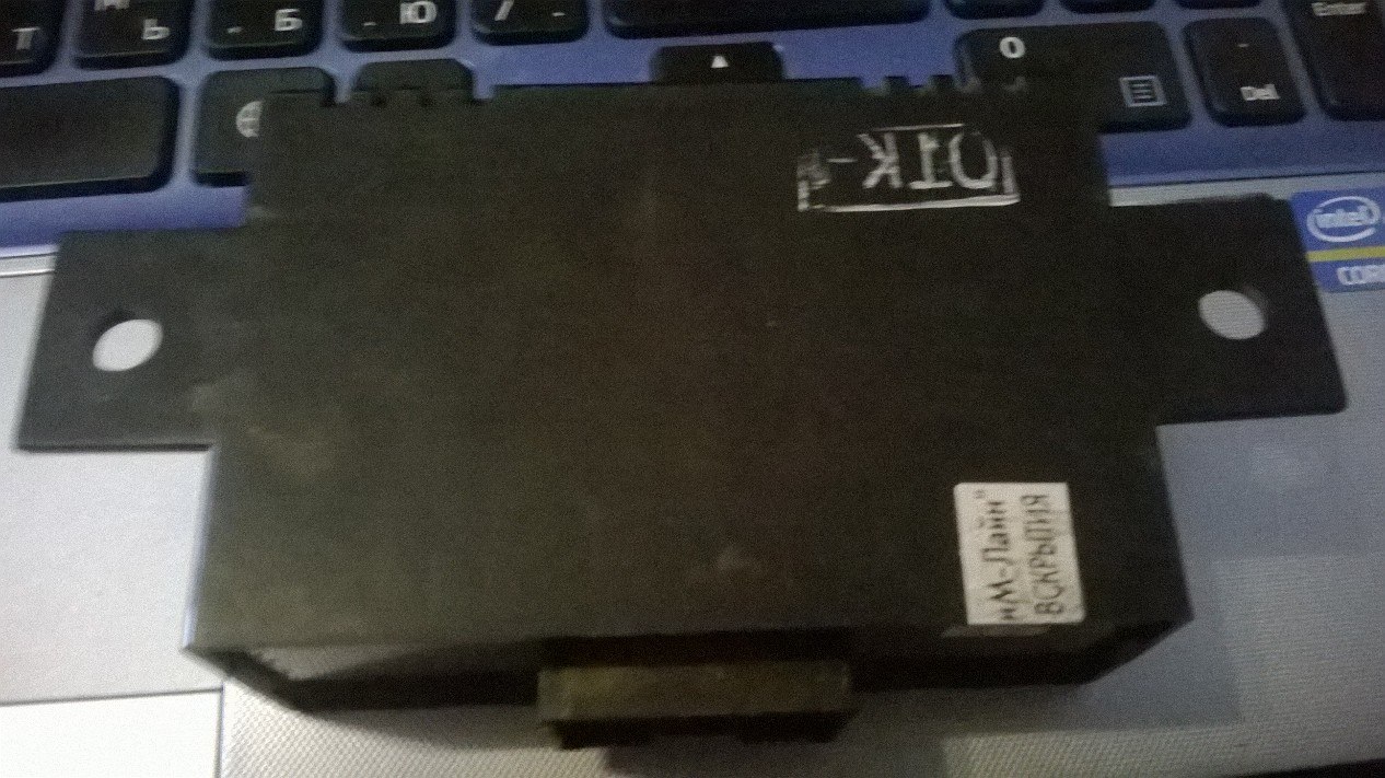

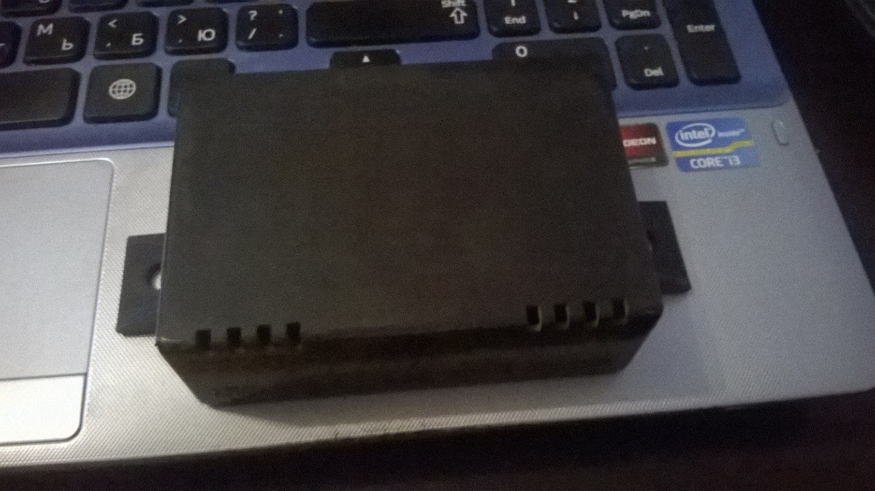

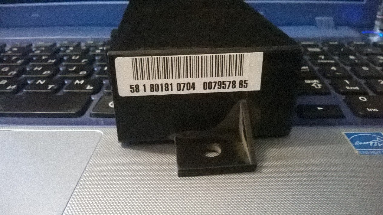

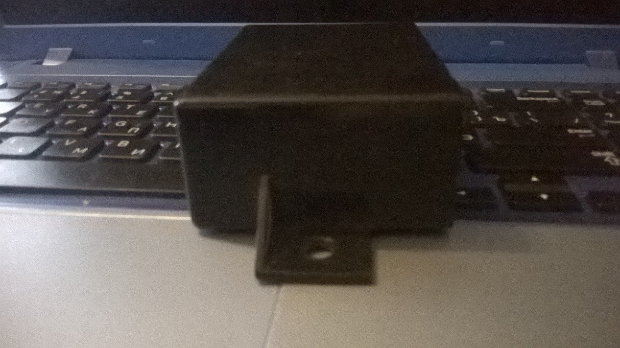

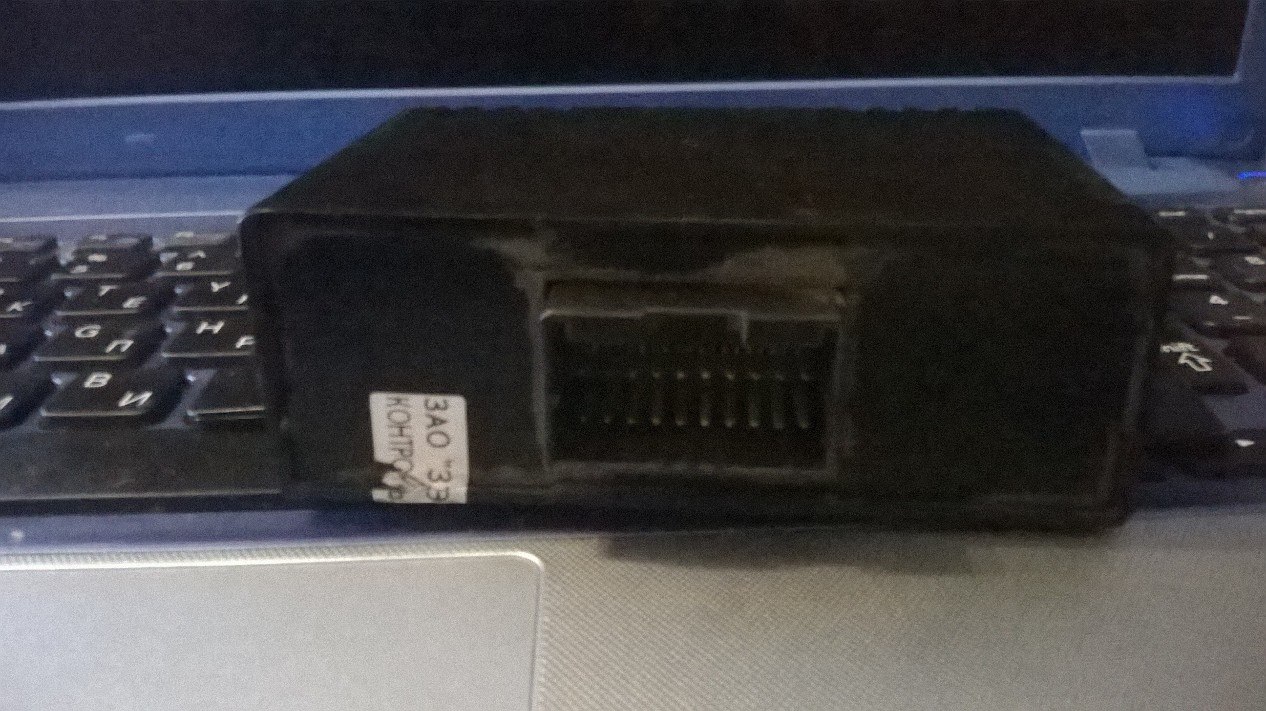

иван Geist
снял эту коробку все стало работать, как я понял это блок управления иммобилайзером, только одного не пойму почему без него все работает такого не должно быть по сути....
