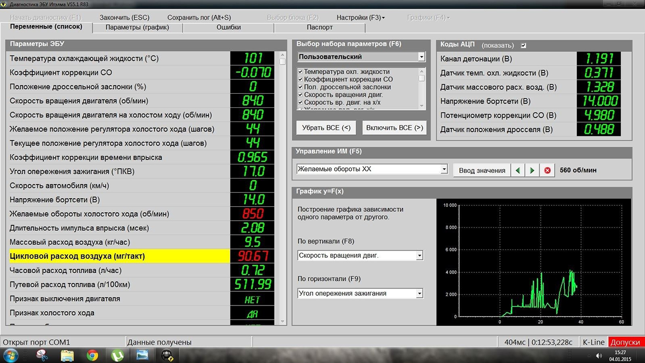

2110, 8-клапанный двигатель, неровный холостой ход, плохая тяга
с утра заводишь, обороты потихоньку падают по мере нагрева, а потом и вовсе глохнет, бывает, что обороты вовсе сперва не увеличенные, приходится газом поддавать
заметил, что такое только при подключенном ДМРВ
при отключенном ДМРВ присутствует какая-никакая динамика, но холостой ход по прежнему нездоровый (к тому же иногда, как и положено при отключенном, обороты 1500, а иногда 1000-1300)
как пытался решить проблему:
1. менял бензонасос
2. менял топливный фильтр
3. менял фильтр-сеточку
4. менял воздушный фильтр
5. менял бронепровода
6. по меткам выставлено
7. снимал и чистил дроссельную заслонку
8. разбирал регулятор холостого хода, чистил
9. менял свечи зажигания
скачет угол зажигания, да и вообще, гляньте результаты диагностики (могу прокатиться и логи прикрепить, если требуется)
первые два: на зажигании
остальные: на холостом
Огромное спасибо за советыSmile

стоит 116-ый дмрв сейчас, мультиметр выдаёт 0.98, при этом с ним расколбас двигателя и отсутствие тяги, иногда глохнет даже, провалы при старте
а вот с 037 вообще сразу глохнет, при этом выдаёт он 0.97
как это вообще?

По картинкам вижу, что АЦП не верное доходит до контроллера или датчик мыть пытались. Проверьте датчик мультиметром в состоянии покоя. Сперва относительно массы ЭСУД (прямо из разъёма ДМРВ), потом относительно массы АКБ. Если будут расхождения, проверяйте первым делом массу ЭСУД. Потом и питание.
УОЗ убежал.

УОЗ может скакать - это "регулятор ХХ", но прыгать должен в небольших пределах 12-17гр. По данным свыше, те показания что на ХХ "внешне" в норме. С утра то что надо поддерживать ХХ во время прогрева - скорее всего богатит изза ДМРВ особенно если не свой - софт думаю на основе J5V13I02 только под VS там "заложено" что от 0 до 30гр через чур обогащено. А то что не едет - надо смотреть не только систему впрыска, а сам движок - компрессия, регулировка клапанов (особенно выхлоп чтоб не зажат был = 0.35-0.40).
ДМРВ что 116 что 037 при выключенном двигателе в состоянии покоя должны выдавать одинаковый 0.996В. Если сигнал завышен, то виновник - обжимка масс датчиков, если занижен - обжимка "питание датчиков 5В". Обжать/пропаять и должно быть норм. Но тяга от этого не улучшиться, проблема в другом.

видно на сколько обогащено в J5V13I02. На моей с блоком Я5.1.1 с J5V13I02 было также около +20+25гр как будто бы протраивал мотор. Поднял "Базовое цикловое наполнение" и всё стало ок плюс бонус - ускоренный прогрев, т.к. обедненная смесь "выделяет" больше температуру нежели богатая + экономия бензина во время прогрева (опять же до +30+35гр, далее показания времени впрыска почти одинаковые)
