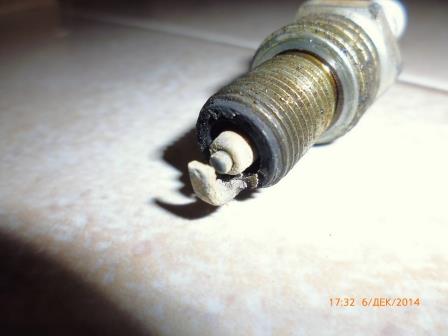

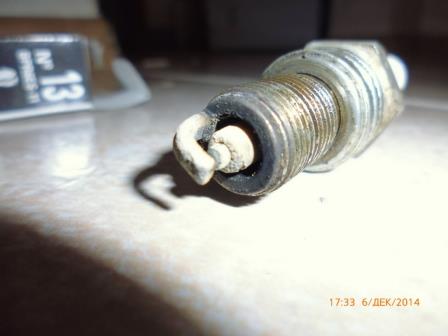

свечи. ест авто масло, примерно 0.5 литра на 4 тысячи, но это примерно, я даже больше написал, чем на самом деле.

зажигание не раннее? смесь бедновата иль мне кажется

Нормальный цвет для классики с Е-3, но немалым пробегом по свечам.

е -2. может, я просто загоняюсь, но мне кажется, что это сальники клапанов. хотя, на др. моторе сальник один был порванным, то свеча была очень сильно закоксовона маслом. поставил сейчас новые свечи, посмотрим, что будет. сизого дыма нет.

При покупке авто одна свеча была вот такая:
После её замены, километров через 1000 она стала примерно такой, как у
flopperoo. Замена сальников клапанов и все в порядке.
Либо бедная смесь, либо ГБО.

на др. движке все тоже самое, тоже через 1000 км. свеча засиралась до такой степени, что переставала работать, двигатель начинал троить, там оказался разорван сальник на 4 цилиндре впуск. все-таки склоняюсь и я к сальникам клапанов (их замене), скорее всего "задубели" сальники. пробег, ведь не маленький - около 170 т.км. без ремонта. компрессия - в норме, расход хороший - 7.5 по трассе, 9-10 город (миллионник, пробки). прийдется в январе вскрывать "сердце" авто...

flopperoo писал(а): сальники. пробег, ведь не маленький - около 170 т.км. без ремонта
Каков угар масла на 1000 км пробега ?
Маслосъёмные колпачки под замену однозначно .
flopperoo писал(а):компрессия - в норме,
Не факт ... компрессия может быть "масляной"

Масло так и продолжало подьедать. Сегодня снимал распредвал, без каких-либо измерений стало ясно- замене подлежат сальники клапанов. Поменял. Сравнил старые и новые по внутреннему диаметру. Старые и новые - 0.86 и 0.75. Замену проводил без снятия головы.

Итак, проехал, чуть более, 1000 км. Что дала замена сальников клапанов? - уровень масла по щупу - как вкопанный. Не зря полез в двигатель. Всем спасибо за участие в обсуждении данной темы.
