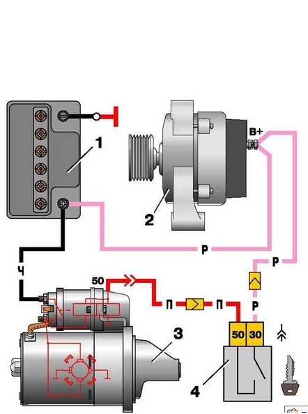

Доброго времени суток. столкнулся с мистическим поведением стартера. напряжение аккумулятора - 12,8 В. поворачиваю ключ зажигания щелкает втягивающее (втягивает добре, хороший такой щелчок, оно новое), напряжение на проводе идущего от втягивающего к эл. двигателю стартера ~0,35-0,5 В. стартер не крутит. но иногда прокручивает нормально. Напряжение на проводе втягивающего (красенький) ~ 12,8-13В. При подключении вместо красного провода на втягивающее + от аккумулятора то и втягивающее щелкает и эл. двигатель стартера крутит.
получается что втягивающее работает, двигатель работает, на прямую работает, по схеме не работает, хотя напряжение на красном проводе втягивающего 12.5 В. в чем может быть причина?

Cтандартная проблема для втягивающего от КЗАТЭ: подвижный контакт тупо не дотягивается до пятачков медных болтов, по мере износа контактной группы и в холода - обостряется. Лично я "лечу" это подкладыванием шайбочек под болты.

Если втягивающее щёлкает но стартер не работает то чинить надо именно втягивающее а не обвязку.

Если провод брошенный напрямую помогает, то и допреле должно помочь. Скорее всего не хватает тока через замок зажигания.

Labotryas- провод массы на стартер отдельно прикрепи )(в добавок основного тот что на двигателе) (просто попробуй)

Да, похоже обвязка не дает тока достаточной силы чтобы пластина прижалась к пятачкам. Но втягивающее имхо всё равно лучше доработать, потому что сегодня оно напрямую с батареи ещё срабатывает, а завтра откажется...
