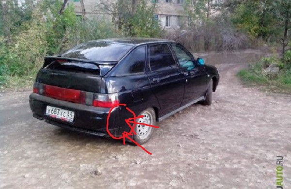

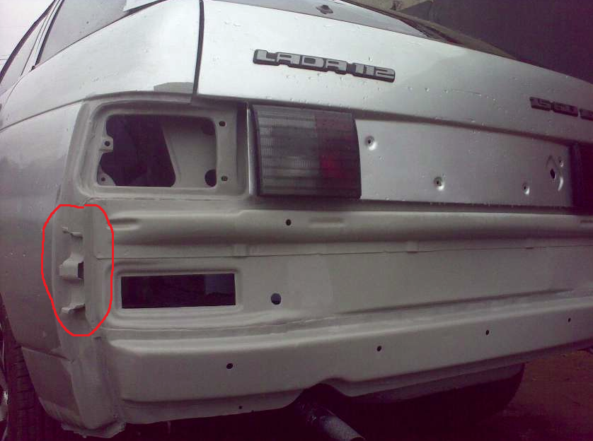

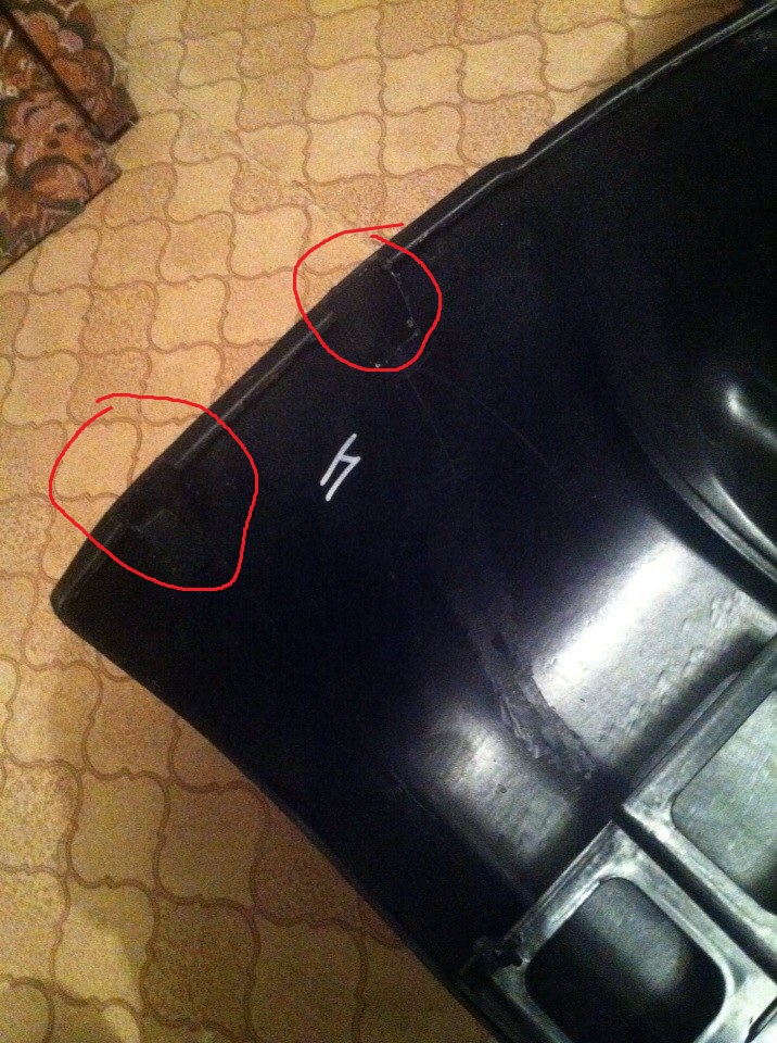

Ставил бампер на 2112 задний и сломал боковые язычки с одной стороны. В итоге бампер теперь выпирает.
Что можно в такой ситуации сделать? Неужели саморезы прямо через бампер вворачивать в кузов? Есть какой-то хитрый способ зацепить бампер к кузову без ущерба ему?
| 4gmMeThfPzQ.jpg |
Язычки |

Можно попробовать приклеить отломленные кусочки обратно. Или приплавить паяльником. Саморезы это совсем варварство.

Ток сначала отломленные язычки либо дихлорэтаном приклеить (или трихлорэтиленом, смотря что из них "возьмёт" пластик бампера), а уж потом, для верности, можно и паяльничком по шву пройтись иль феном промышленным. А для полной уверенности можно ещё армирующие скобки от степлера вплавить. За эстетику сей "конструкции" можно не переживать, всё ж внутри, один пень будет не видно, главное - чтоб прочно и в "ухи" влезло.

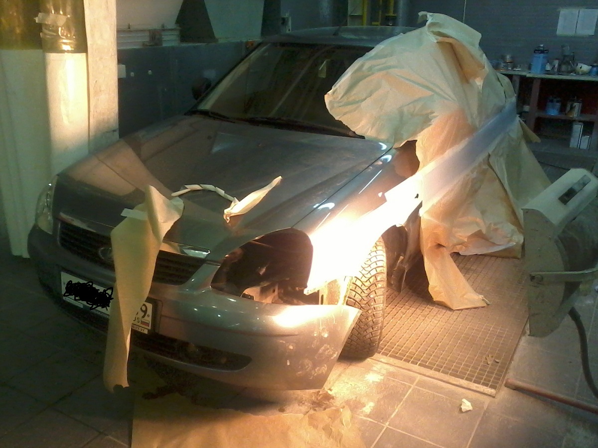

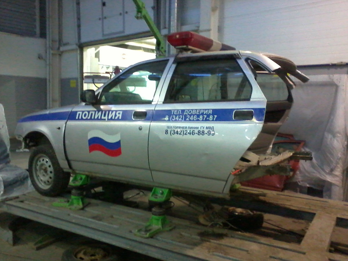

клей не поможет паяльник тоже, все равно отломится, когда защелкивать будешь. Крепи с внутренней части, а куда, ориентируйся по месту. Гадать не буду, вариантов много, поверь опыту. У меня щас вон чё стоит, тут гулять, так гулять
| Фото-294.jpg |
эта скоро уже поедет |

| Фото-0286.jpg |
а это сам недавно лечился |
