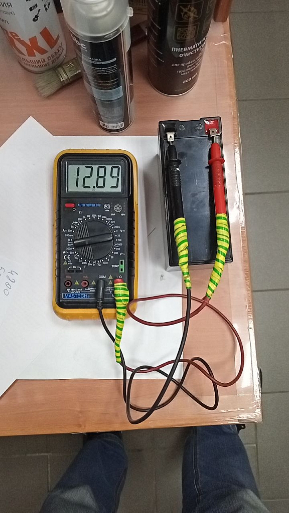

т808 писал(а):Обычно при нагрузке напряжение падает,а не растет.
прогрев? Хотя нет... без_нагрузки => с_нагрузкой => без_нагрузки. Мультиметр не отключал.
И да! у меня уже диод на возбуждение впаян.
Точно неадекват!
| мультиметр.jpg |
416.22 KB |
284 раз(а) |
Последний раз редактировалось: AndryK (02 Октября 2023 14:58), всего редактировалось 1 раз
AndryK писал(а):у меня уже диод на возбуждение впаян.
Тогда это объясняет такое поведение напряжения.
Странно только,что даже с диодом напряжение низкое.

AndryK писал(а):Точно неадекват!
Ищи другой мультиметр.
Если он так завышает,то на твоем генераторе напряжение ЕЩЕ НИЖЕ,чем 13 вольт.
