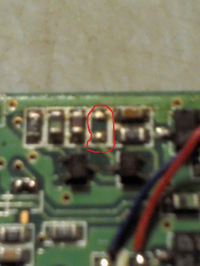

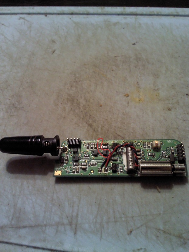

Сёни решил таки глянуть на родной брелок с пристрастием....
Обнаружил недостающую деталь... Уверенности в том, что она там и должна была стоять нет. Есть сильные подозрения, что в виду моей усиливающейся слепоты, я, при разборке, мог не заметить вывалившейся деталюхи. Предположение: эта деталь (резистор или конденсатор) изначально были плохо припаяны к плате. Возможно, именно этим и объяснялась нестабильная работа брелока на приём в последнее время. Потом эта деталюха таки совсем отвалилась, а в момент разборки совсем вывалилась... и, в виду её мелкоты и моей слепоты, я этого тупо не заметил. facepalm lol1
Про то, что она должна там стоять... Есть, конечно, в плате места с отсутствующими элементами... Но! Они с голыми медными площадками! А тут именно с припоем на площадках! И такой элемент только один!
Посему, парни! Огроменная просьба - если кто-то обладает сиим чудом, гляньте, пожалуйста, что за "зверь" у Вас там стоит.... и стоит ли вообще.
Есно, просьба относится к людям, кто с электроникой на "ты".
Парни, кто в себе не уверен, лучше не лазте... нуивонафиг. Wink
Фотки, куда смотреть, ниже. Сорри за какчество, фотограф из меня тот ещё... lol1 Pardon
Нужное обведено красным.
Это подстроечный резистор и впаивается при необходимости.
Насколько видно из фото,припой нанесен округлой формы и ранее здесь ничего не было припаяно.
Логично... Особенно, если учесть тот факт, что две деталюшки слева от выделенной (фото №2 выше), "звонятся" накоротко (причём, абсолютно накоротко) как между собой, так и "через себя" и с площадками отсутствующего элемента....
Чот как-то странно тут всё...
Пока разбираюсь...
В любом случае, благодарю за то, что заглянул. Drinks or Beer
Реально, какая-то странная хрень тут...
Вот эти две деталюшки (фото №2) слева от выделенной отсутствующей, звонятся, оказывается, не совсем накоротко...
Т.е. верх и низ у них звонится чисто накоротко с соответствующими площадками отсутствующей дедталюхи, которая, в свою очередь, соединена типа с коллектором предположительно транзистора (удалось таки разглядеть маркировку LN5). Т.е., получается, что все эти деталюхи (две имеющиеся и одна отсутствующая) включены параллельно. И, соответственно, т808 оказывается совершенно прав в предположении, что отсутствующая деталь - подстроечный резюк, которого запросто могло и не быть изначально.
Но! Возникает вопрос... Что же это за две загадочные деталюхи с практически нулевым сопротивлением?
Одна из них, коричневенькая, которая ближе к отсутствующей, выглядит как обычный конденсатор для поверхностного монтажа...
Вторая, которая левей, зелёненькая, тоже выглядит, как конденсатор, но есть чёрная полоска на корпусе у верхнего по фотке вывода.
Так вот, вся эта параллельная байда "звонится" почти накоротко... Т.е., если щупы на тестере в режиме прозвонки замкнуть между собой, то на экране тестера вижу 000... А если через эту байду, то 001. Пишалка при этом визжит справно.
Чо за хрень?
Какая-то из этих двух деталюх коротнула?
Пока ищу паяльник с тонким жалом, чтоб эти тараканьи какашки отпаивать по одной... facepalm

Короче... Эта зелёная хрень с полоской у одного вывода оказалась низкоомным резистором (меньше 1 Ом)... таких в платке ещё несколько штук.
Так шты... вопрос про схемку этого девайса остаётся открытым. Если есть у кого, поделитесь! Smile
