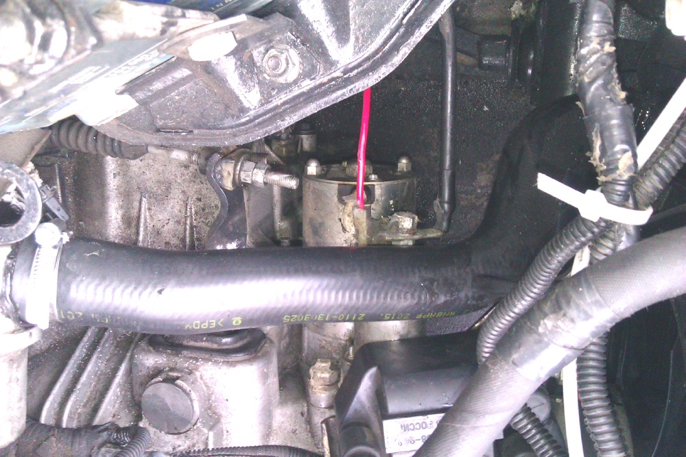

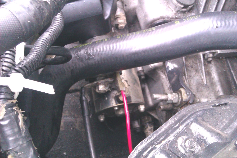

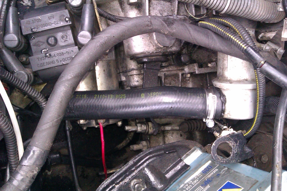

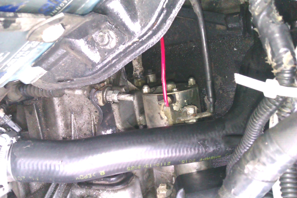

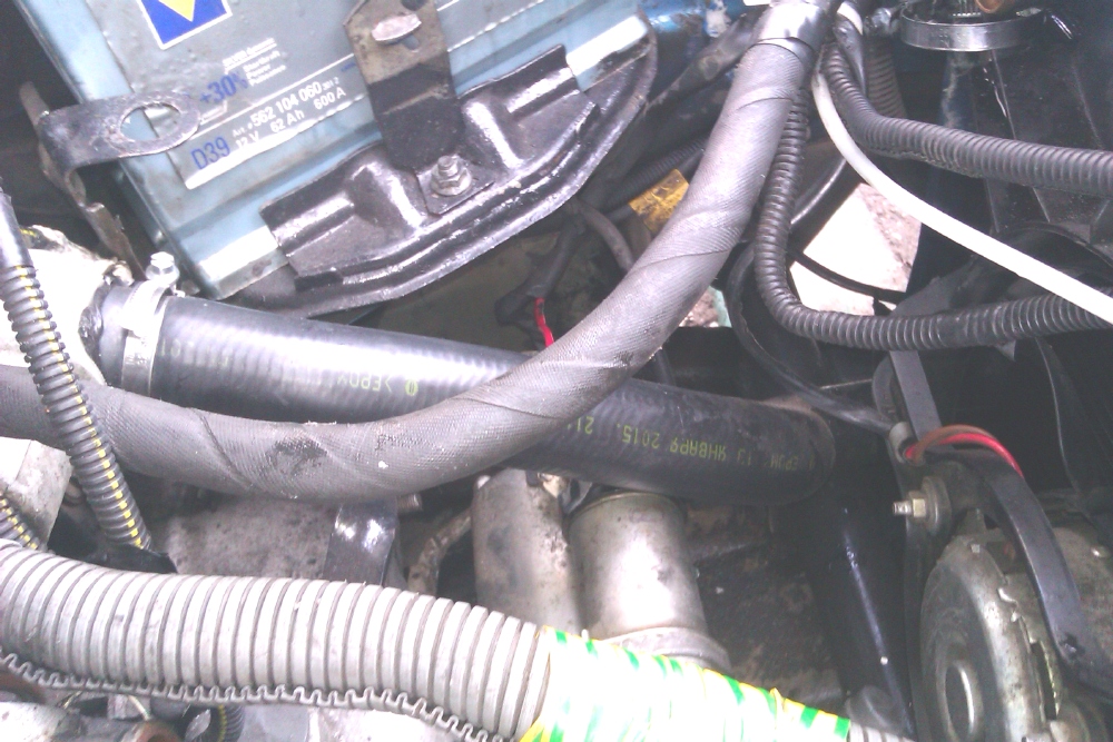

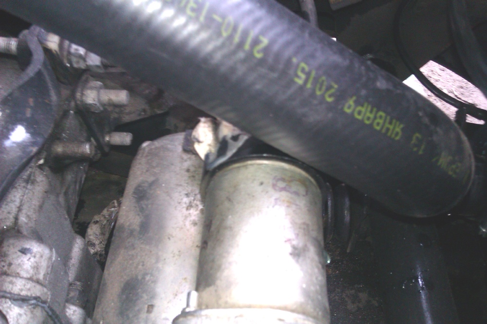

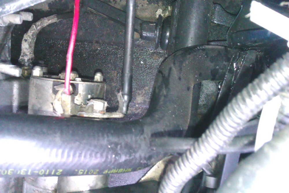

Мужики, выручайте советом, пожалуйста, кто имеет опыт в ремонте системы охлаждения двигателя. Дело в том, что мне понадобилось очередной раз поменять радиатор охлаждения двигателя. Работа производилась не за раз, а поэтапно, так как зимой не езжу. Сначала слил тосол, снял старые патрубки и радиатор, потом купил новые. Но когда стал собирать, каталога под рукой не оказалось и сдуру перепутал - вниз поставил патрубок 2110-1303025, а наверх - 2110-1303010. А надо было наоборот.Автомобиль ВАЗ2111, инжекторный 8-ми клапанный. Внешне они похоже, но оказалось есть нюансы. Когда все собрал, завел, прогрел до включения вентилятора. то понял, что что-то не так, потому что вентилятор своей крыльчаткой со страшным звуком попилил резину на патрубке, который вверху неправильно встал из-за излишней длины, и лег своим телом на крыльчатку. Понял свою ошибку, пришлось часть тосола опять слить, снять сверху неправильный поврежденный крыльчаткой патрубок 2110-1303010, чтобы поставить на его место правильный. Но вот теперь думаю, - нижний можно оставить как есть(тоже неправильный- 2110-1303025) или надо все-таки слить весь тосол и из радиатора, вытащить опять радиатор наверх и заменить и нижний патрубок? Или можно оставить нижний и не менять? Внешне он сидит надежно, установке воздушного фильтра с входным заборником, - не мешает только слегка касается задней части втягивающего реле на стартере.
Не будет ли проблем с нижним патрубком в процессе эксплуатации, при дерганьях двигателя, не сорвет ли его со штуцеров, не попилит ли об реле, как думаете? Или лучше не рисковать и заменить и нижний патрубок на правильный?

Посмотри в натяг он или нет. Если в натяг, то меняй.
Ажур
Натяга нет, но он почти лежит на корпусе втягивающего реле. Думаю, если его оставлять, то чтобы не потерся об реле, - разрезать кусок старого патрубка и дополнительно обернуть его в этом месте, закрепив капроновыми стяжками. Штатный нижний патрубок отличается от верхнего именно тем, что он огибает это реле с запасом, ну и немножко подлиннее, что исключает натяг.
Интересует, если кто-нить так ставил, как у меня случайно получилось? И чем это кончилось, - все нормально или появились потом проблемы?

светит тебе лезть по новой снимать радик и менять патрубки местами, а раз гришь что новые патрубки уже пожувало пропелером , ну что же купить два новых патрубка придётся ещё, и при сборке быть внимательным в следующий раз.
Ажур
Я тоже так решил, что лучше не рисковать. А то из-за дерганья двигателя и натяга короткого патрубка внизу может потечь в месте соединения с нижним штуцером в самый неподходящий момент. Буду опять сливать, снимать радик и менять местами патрубки. Уже купил новый патрубок(нижний) который стоял вверху и повредился пропеллером. Верхний(который стоял внизу) не пострадал, его покупать нет смысла.

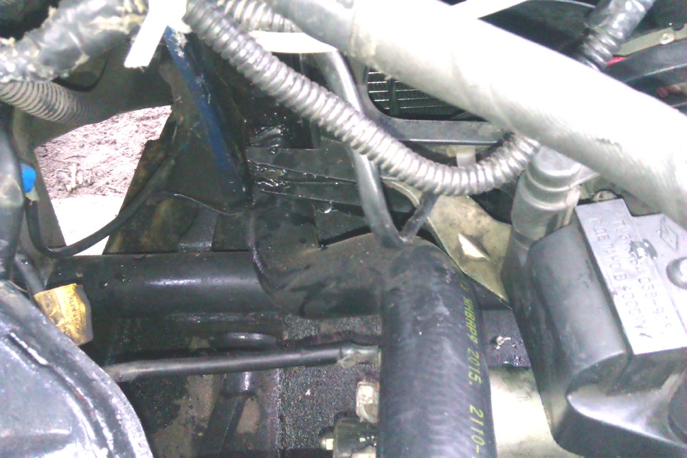

Очень тяжело качественно поставить на герметик и аккуратно затянуть хомутом нижний патрубок на нижнем штуцере, так как мешает окружающая рамка, куда радиатор вставляется. Место там практически недоступное. Руки только обдерешь, а качественно не сделаешь. Радиатор я заменил на Оренбургский медный, так там еще и с верхним штуцером проблема, они его расположили немного не так, как было на штатном радиатора ДААЗ, поэтому расстояние между ним и лапой вентилятора получилось всего 1 мм, так что и верхний патрубок приходится натягивать с трудом, после установки вентилятора.
Вынимаю радиатор и ставлю обратно в сборе с вентилятором. Патрубки удобнее устанавливать на вынутом радиаторе. Можно конечно и не вынимать радиатор, если менять только верхний патрубок.
Но когда вся жидкость слита для замены нижнего, то можно и вынуть его наверх, быстрее будет. Но есть нюансы, можно покарябать рубашку радиатора об окружающие детали, пока вытаскиваешь.
