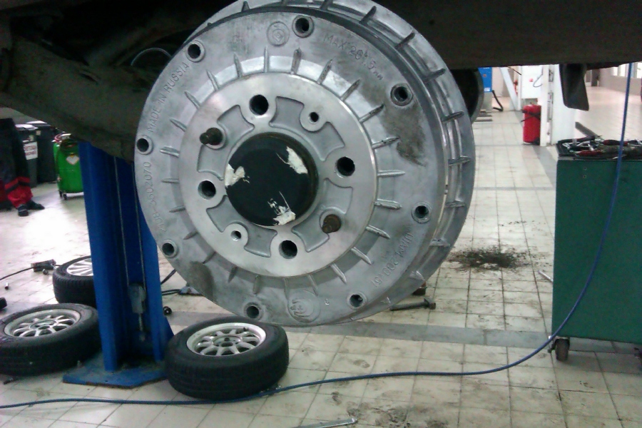

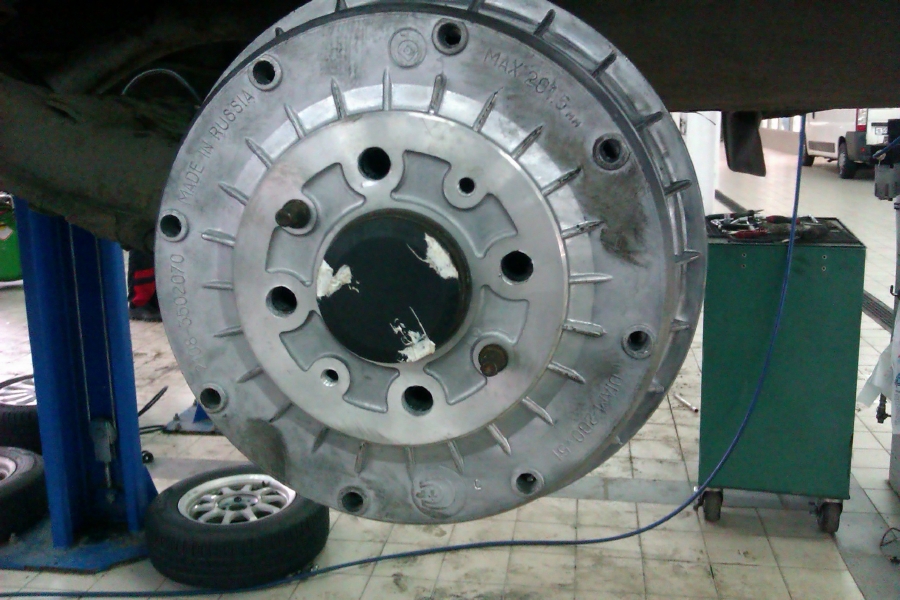

Мужики, недавно мне заменили старые задние тормозные барабаны(из-за выработки от колодок). Штатных в магазине Русь-Трейд не было, пришлось купить в КЕМПе какие-то барабаны НТЦ-Булат 2108-3502070, вентилируемые, подходящие для ВАЗ2111.

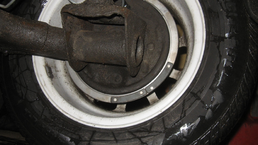

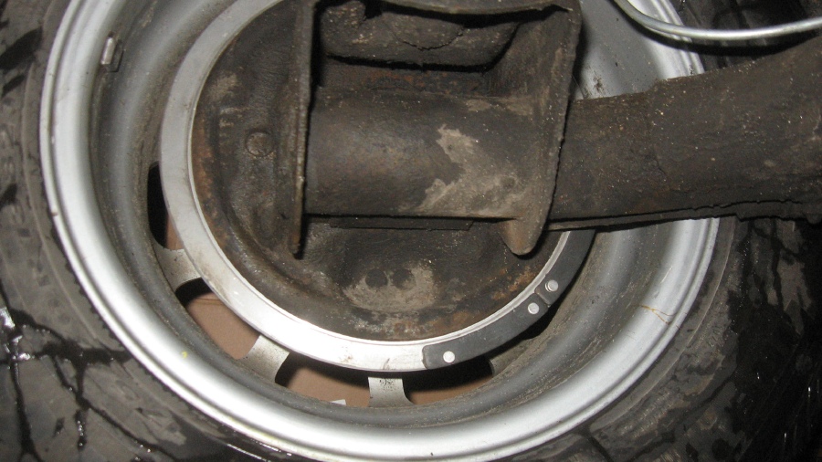

В отличие от штатных, на них оказалось несколько дополнительных отверстий на внешней окружности и изнутри приклепаны какие-то стальные скобы. А так они такие же , как и штатные.
Что это за скобы(балансировка, что ли)? На тормозных дисках и маховике обычно высверливают или отфрезеровывают лишнее, а тут наоборот, приклепали накладки. Видимо, большой дисбаланс?
Ручник мне установили на 7-9 щелчков, сказав, что сразу ставить на 3 щелчка нельзя, чтобы не спалить то ли новые барабаны, то ли старые колодки(колодки не менял).
Ручник практически не держит, а скоро проходить Техосмотр.
Вопрос - когда можно будет отрегулировать ручник обратно на 3 щелчка?
Сколько надо проехать километров, чтобы новые барабаны приработались к старым колодкам?

Gordan
балансировка
хз, имхо бред. ставлю на 2-3 щелчка. главное не перетянуть, что бы колодки не жгло.
Победитель Четверга
Ажур
открой книжку на странице регулировка стояночного тормоза и следуй инструкциям
алекс спб
На 4-5 щелчков,через пару тыщ придется подтягивать
И еще тыщи через 3 можно делать на 3 щелчка,но это в городском цикле,я так делаю,колдун зажат всегда-жопа снашивается почти одинаково с передом
