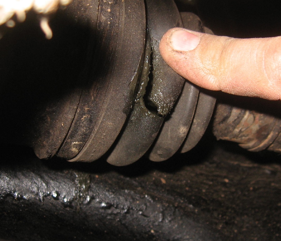

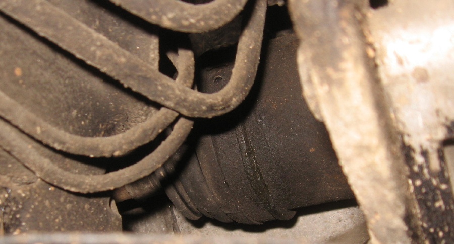

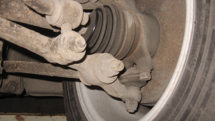

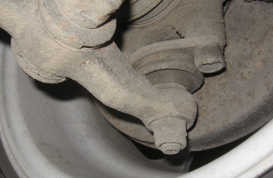

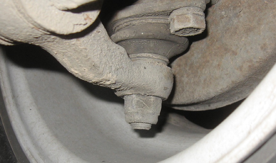

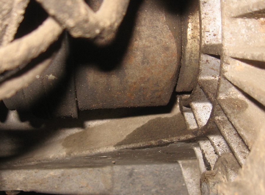

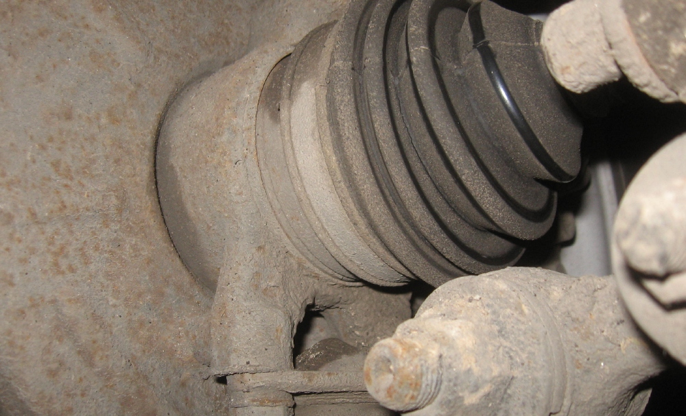

Мужики , выручайте советом.
Полез вчера на яму менять глушитель и при осмотре случайно обнаружил другую беду, - порвался чехол на правом внутреннем шрусе, выдавливается смазка. На левом наружном шрусе трещина на чехле, но смазка не выдавливается. На левом внутреннем чехол вроде бы цел, видна смазка и следы течи из сальника коробки. Правый наружный шрус вроде бы цел. Никаких хрустов при заходе в поворот при движении на скорости не замечал. Единственно, - при начале трогания и вывороте руля вправо- влево до упора в конце поворота руля раздаются какие-то стуки-щелчки из-под капота, но что это ни в одном сервисе выявить не удалось. Была неподтвержденная гипотеза, что это из-за передних стоек после замены в них штатных амортизаторов и установки опор SS20.
Отмечается большой люфт приводов колес(вперед назад по оси вращения), если вывесить колесо.
Пробег - 125000, возраст 15 лет. Шрусы и кожухи ни разу не менялись. Позвонил в сервис(при Руси Трейд в Мытищах), мастер сказал, что замена одного кожуха стоит 1700 рублей, но работа трудоемкая, при большом пробеге целесообразно поменять на новые шрусы в сборе, а не оставлять старые.
Прошу совета, так как начитался, что после замены заводских шрусов на новые, те не выдерживают и разваливаются. Если менять, то какого производителя предпочтительнее брать новые шрусы в сборе? Какие еще детали возможно придется попутно заменить, - сальники в коробке, шаровые опоры? Надо ли сливать и доливать масло из коробки передач? На что обратить внимание, чтобы мастер не накосячил?
Стоит ли попутно заменить выжимной подшипник сцепления(сцепление Сакс), который слегка зашумел на новый, или это отдельная работа со съемом коробки?

nestor
При повороте щелчки это как раз шрус и есть. У нас стоит замена пыльника или гранаты 400р. Москва однако.
Шаровые можешь махнуть. Но если стука нет можешь оставить. Сальники и внутренние шрусы потребуется частичный слив масла.
Внутрении шрусы хрустят при тапке в пол по прямой на первой с места.
По поводу менять или нет хозяин барин.
Нуружние я бы поменял,если хрустят.
Брать заводские.

пыльники бери трек
Андреас Мёллер
меняй, грязь туда попала по любому поставишь пыльник новый, а он захрустит через неделю и в итоге за одну работу заплатишь дважды и время прокакаешь
скупой платит дважды. bboyan
алекс спб
самому все пыльники сменить-полдня
промыть шрус бензом,одень нов пыльник-и забыть на 2 года..беру брт
если сервис-то лучше целиком привода сменить
хотя я менял шрусы летом все-белмаг внутр и наружн,пока бегают,тыщ 30 без косяков
заодно сменить сальники в кпп если привода менять

Мужики, спасибо большое всем за советы. Буду менять шрусы в сборе. Уже купил. Вопрос остался в смазке для шрусов. Какую и сколько закладывать. В заводском комплекте немножно капнуто в центральное отверстие непонятной смазки, похожей на литол, а шарики все голые.
Мастер по телефону сказал, что этого достаточно, но можно добавить по 150 гр., какой-нить импортной смазки для шрусов.
А в Интернете пишут , что надо набивать шрусы по 300-400куб.см, что непонятно как переводить в граммы?
Что посоветуете? Какую смазку для шрусов купить и по сколько грамм в каждый закладывать? Еще читал, что надо обязательно воздух выпускать из кожухов при одевании, перед затягивании хомутом. Это действительно важно?
наружние 40гр
внутреннии 80гр.
в твоём случае смазка уже есть и при установке вала она выдавиться и через шарики ну а далее уже центробежная сила раскидает смазку туда куда надо.
Воздух выпускать нужно, точнее просто уровнять так сказать, чтоб и не сжатый пыльник был и не раздутый.
Пыльники лучше сразу Хорс рыжие силикон, можно сказать что вечные если сам не порвёшь, морозов 1000% не боятся даже северных.
Трек полиуретан тоже хорошие но для них с хомутами надо бы что то поутягивающее, потому как со сток хомутами зимой бывает сваливаются.
алекс спб
Я забиваю смазкой-шрус-по края шрусов заподлицо по бурты
Воздух выдавливать обязательно
Мало смазки-греться будет
Много смазки-пыльник порвет
