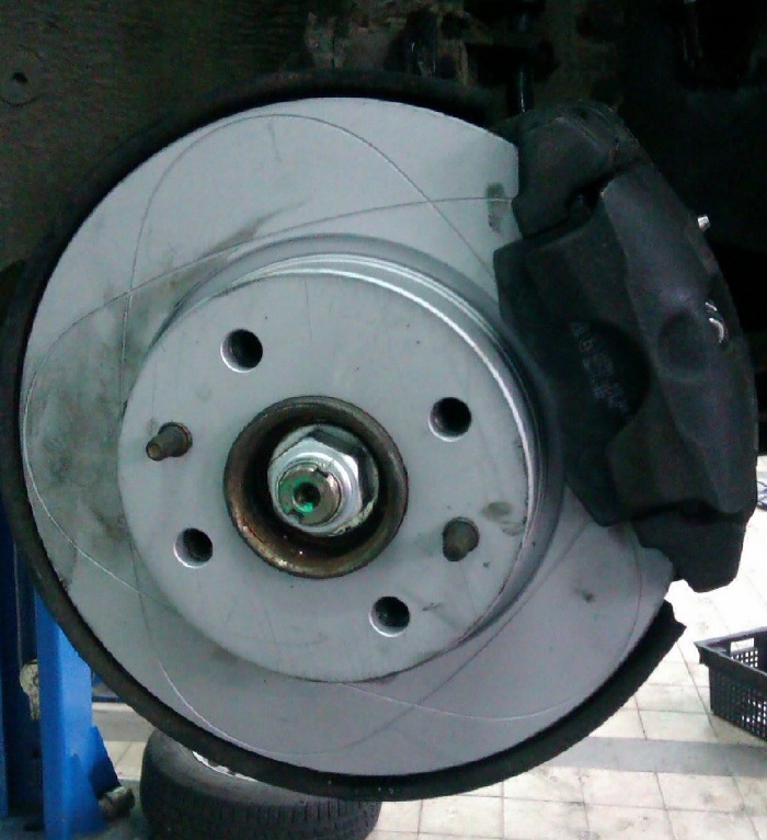

Недавно менял передние тормозные колодки(АТЕ) в сервисе. Взял такие же АТЕ. Диски тоже посоветовали заменить из-за износа и волнистости. Хотел взять штатные, заводские, но не оказалось. Пришлось брать буржуйские, дорогие, той же фирмы АТЕ. А на них оказались какие-то фигурные проточки. Диски в сервисе продали без упаковки, без описания(инструкции). Кто-нибудь знает, зачем на них выполнены эти проточки? Это типа датчик износа(как на резине)? Как спилятся, - значит пора менять диски, или что-то еще?

Канавки на тормозных дисках предназначены для того, чтобы срезать с поверхности тормозных колодок образовавшийся от нагара скользкий слой. Благодаря канавкам, колодки отлично обновляются, однако при этом наблюдается их ускоренный износ. Перфорация, которая действует параллельно с канавками, позволяет удалять с тормозных дисков влагу, грязь, пыль, тем самым существенно снижая риск повреждения дисков, и способствует охлаждению как дисков, так и колодок.

LAVik писал(а):Перфорация, которая действует параллельно с канавками, позволяет удалять с тормозных дисков влагу, грязь, пыль,
Изначальна перфорация появилась ноа кроссовых мотоциклах.
Основная функция - препятствие образования сплошной грязевой пленки.
Но поскольку смотрелась очень эффектно - перекочевала и на гражданские машины.
Смотрится круто, но необходимости вней практически нет.

Судя по установке дисков в сервисе, разводу на безымянные диски и ужасе при виде канавок - не парьте человеку мозги.
Разницы не заметит никогда.
Да, это - индикатор износа. По крайней мере, на брембомаксах. На этих, скорее всего, тоже.
