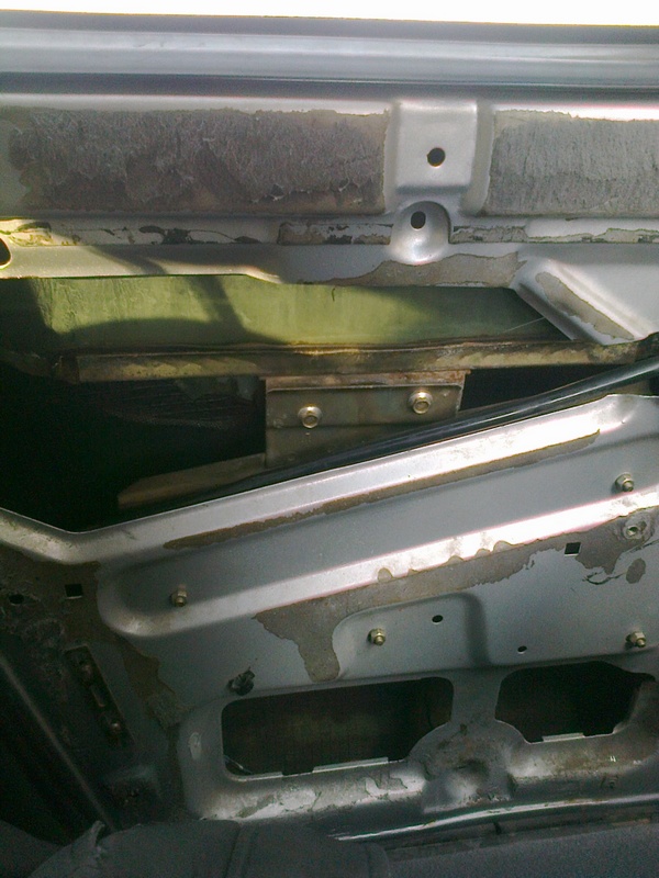

Ребзя! Ну не виноват я, что машина у меня ломается чуть ли не каждый день.
Снял левое водительское стекло, чтобы заменить уплотнитель, обратно начал ставить - не опускается вниз. никак.
В двери щёлкает как при закрытом полностью стекле, моторчик ЭСП в двери греется, результата нет.
дырка держателя стекла и трапеции ( ну или как эту конструкцию назвать?) - не совпадают. Подогнал еле-еле, чтобы закрутить хоть как-то, не оставлять же машину без стекла.
Нашёл на автоладе - http://www.autolada.ru/viewtopic.php?t=189471
Что бывают мёртвые зоны у стекла в верхнем положении, если его вниз опустить, применяя грубую физическую силу, но результата тоже нет - ни на стекло, ни на видимую часть без обшивки трапеции - не идёт и всё.
Раньше бывало переставал работать, но удар в сторону мотора эсп заставлял конструкцию работать.
Ну и штука с зазубринами, по ощущениям, ушла с шестерни, на которой должна быть. но как я по ней аккуратно не стучал, никуда они идти не хочет.
как быть-то?)

Короче, разобрал. Снял всё в с боре. Снял Моторчик. Проверил - работает. Прикрутил. Смазал механизмы литолом. Поставил. Работает. Регулировал стекло. Но так и не понял, как его нормально регулировать. То есть в пазы резинки-то он входит, но стекло "дрыгается" в первый момент, если начинаешь его опускать вниз.
Дальше сажусь ещё раз проверить - снова не работает, снова всё также.. Представляя, сколько будет геморроя снимать всё намазанное литолом, чуть не впал в панику.
Стукнул в районе мотора эсп - заработало.
Из-за чего так?
и почему вот есть это дрыганье, когда начинаешь опускать?
есть предположение, что так происходит, т.к. верхний уплотнитель, куда он встаёт, находится немного в стороне и из-за этого, стекло уходит со своей должной траектории, а потом, когда опускаешь, то на неё и возвращается, т.к. оно немного отогнуто от своей "идеальной" траектории.
Как-то это можно исправить или смириться?
Возможно, мне кажется, но этого вроде не было до снятия стекла.
И стекло в пазы уплотнителя входит нормально.

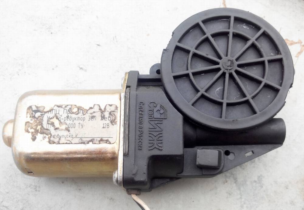

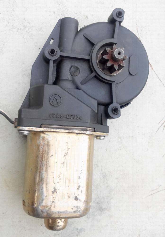

Здравствуйте, у меня стеклоподъёмник такой же конструкции что у автора ,скорей всего фирмы Беркут , ИЖевского производства 2006 год,вышел из строя мотор-редуктор,вернее сам моторчик работает а шестерня редуктора пластиковая повреждена ,причина развалился шарик подшипник ротора ,попал на зубцы и стер их как выяснилось при вскрытии.
Проблема в том что не могу найти такой мотор-редуктор ,нету в продаже весь инет перерыл, тем более запчастей, может кто сталкивался ,где достать такой,на менять же всю конструкцию,а то я уже дурным делом присматриваюсь на комплекты всборе, типо реечных , посоветуйте кто может сталкивался с такой проблемой?
