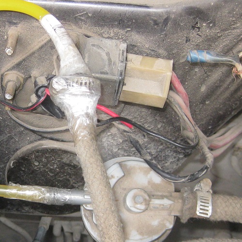

Давно хотел точно измерить расход в различных режимах.
И вот отпуск, есть свободное время.
Подключил бутылку с бензином вместо бензобака.
Для точного измерения желательно подключать высокую узкую бутылку (если её разметить по высоте в граммах, то можно очень точно узнать расход), но под капотом мало мест где разместить высокую бутылку...
Хотел подключить бутылку в салоне через лючок бензобака. Но не смог сдернуть бензо-шланги с бака, т.к. бак прижат к кузову и шланги тоже прижаты. Откручивать бензобак в планы не входило.
В итоге взял бутылку на 1,5л и разместил её вместо бачка омывателя под наклоном.
Бензин в бутылку завёл через трубки омывателя. Подцепил одну трубку перед фильтром перед бензонасосом, вторую в обратку после клапана обратки. Трубки омывателя плотно вставлены внутрь бензошлангов, дополнительно заизолировал соединения скотчем.
Бутылку разметил шкалой по 100мл.
Итого:
1) на ХХ двигатель потребил 100мл бензина за 5 минут.
2) при движении по городу потреблено 800мл бензина на 5 км.
Многовато?
Размер файла: 166.2 KB
Просмотрено: 196 раз(а)
Размер файла: 127.72 KB
Просмотрено: 177 раз(а)
