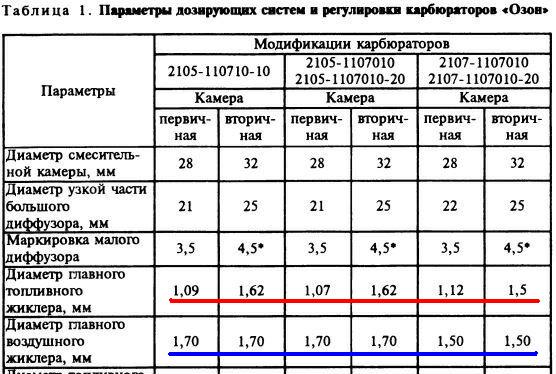

Добрый день!
Почему на карбе 2107-1107010-20 в первой камере жиклеры 112 150, а на 2107-1107010-10 125 190, при прочих одинаковых жиклерах и распылителях?([/urlfile://localhost/C:/Users/Саша/Desktop/Жиклеры%20карбюраторов%20ОЗОН%20-%20предназначение,%20применяемость.mht])При жиклераж ГТЖ 112 и ГВЖ 150 свечи или белые , или черные(при позднем зажигании), коричневый цвет как по мурзилке получить не удалось(подсос воздуха не нашел, уровень топлива в карбе тоже в норме). Поставил жиклеры в первую камеру 125 и 170, счас машина (ваз 21053, 2006 г.в.) на непрогретом движке тянет как инжектор без провалов, по расходу еще не понял. Кто-нибудь пробовал такую комбинацию125 и 170 вместо 112 и 150, плюсы и минусы?[/url]

Ставил во вторую камеру воздушный 170 вместо 150. Двигатель 1,6. Динамика разгона после 90 увеличилась. С первой камерой у меня все в норме 112/150. Свечи тоже нормальные коричневые

Было много удовольствия менять и искать "золотое соотношение" по жиклерам. Куда проще, чем прошивки заливать, я думаю.
Увеличивая размеры топливных жиклеров, получаешь ощущение прибавки тяги, начиная с "чуть нажал" и дальше.
Расход увеличивается, конечно, на процент увеличения диаметров жиклеров, а то и больше.
На семерке 1,6 л и Озоне, как сейчас помню, остановился в итоге по первой камере на 107-170, что ли (бедная смесь, и плавный разгон). На второй - 162 т.ж. и 150 в.ж. (для более резкого "пинка" при открытии 2-й камеры).

что то мне подсказывает по таблице что там неточность. Диаметр 2 смесительной камеры у 2105 как у 2107? заслонки точно разные.
