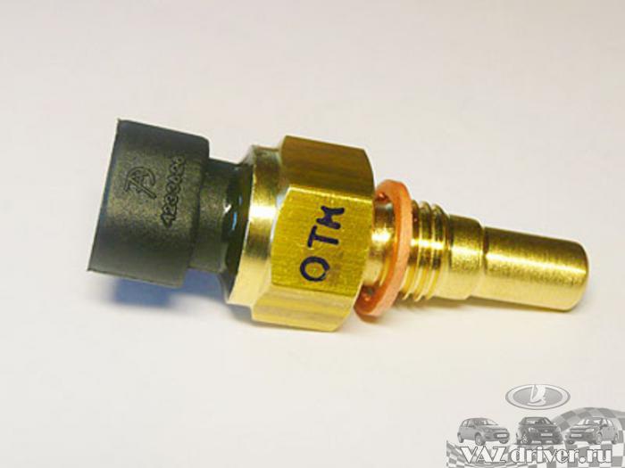

Ваз 21101 2004 г 8 кл. Какая температура включ. вентилятора на Бош 7.9.7. правильная. Много чего почитал, но так и не пришел к точному выводу. Сегодня поменял датчик вкл. вент. и прогнал через диагностическую программу. Выдал момент вкл. 102 гр. а откл. 96. Посоветуйте, оставить так или мудрить с чипованиями и перепрошивками на более низкие пороги чтоб мотор не напрягать.

На моей мозг аналогичный, включение вентилятора - 101С, выключение - 97С.
А что это за датчик такой
alex418 писал(а):Сегодня поменял датчик вкл. вент.

Старый был весь темно коричневый . С нова не менял. Искал почему расход повышенный, ошибок не выдавали программы. Тогда его мультиметром замерил, а он параметры не нормальные выдал по сопротивлению.

alex418 писал(а):Ваз 21101 2004 г 8 кл. Какая температура включ. вентилятора на Бош 7.9.7. правильная. Много чего почитал, но так и не пришел к точному выводу. Сегодня поменял датчик вкл. вент. и прогнал через диагностическую программу. Выдал момент вкл. 102 гр. а откл. 96.
Нормально все....
