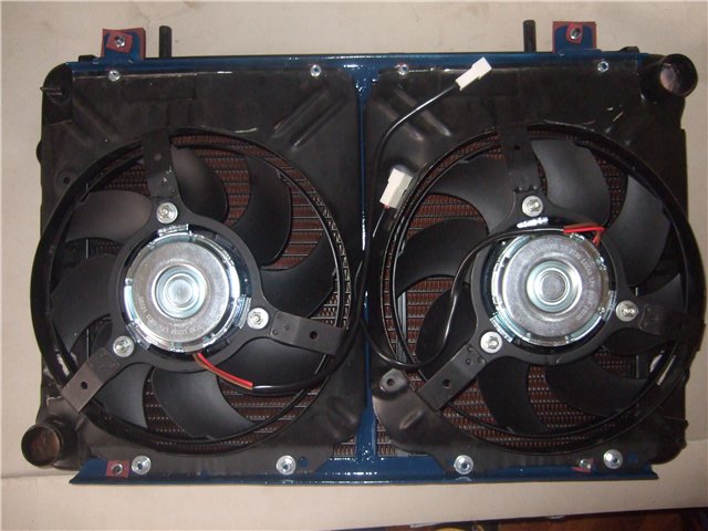

alexey-71
Сообщения: 1608
Откуда: Rostov-na-Donu
Авто: 21124(2007)-HLDO54
типа таких?

48rus

O150rus
Сообщения: 402
Откуда: м.о.
Авто: Ваз 2107>21213. 2001г
alexey-71 писал(а):типа таких?
Главное мимо не проходить в момент их включения
alexey-71
Сообщения: 1608
O150rus писал(а):alexey-71 писал(а):типа таких?
почему? сдует? или в радиатор затянет?
O150rus
Сообщения: 402
Откуда: м.о.
alexey-71
Воют они сильно
