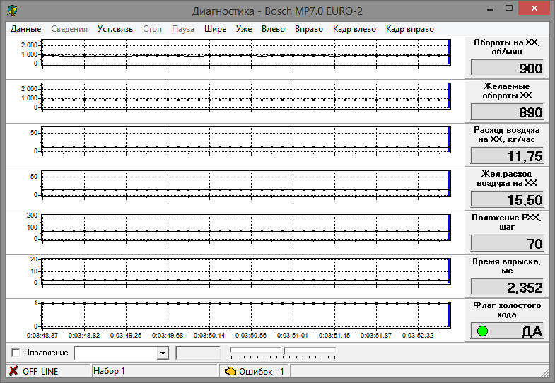

Проверил другой прогой:
Последний раз редактировалось: cracked (18 Марта 2016 16:26), всего редактировалось 2 раз(а)
Сохатый
Сообщения: 6429
cracked, а прога правильно показывает тип твоего ЭБУ и прошивку?
cracked
Сообщения: 32
Авто: ВАЗ 21099i
Сохатый
подключился другой прогой. Вот скрин нахолодную. В принципе наверное нормально все?
| Bosh.png |
19.89 KB |
211 раз(а) |
Сохатый
Сообщения: 6429
Ну тут похоже на правду. На прогретой глянь еще.

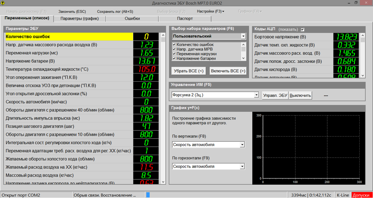

На прогретой вот так:
| 2.png |
473.51 KB |
195 раз(а) |
rg-45
Сообщения: 22119
Откуда: москва сао
cracked
Сообщения: 32
Авто: ВАЗ 21099i
rg-45
понял. спасибо. именно это и хотелось услышать
