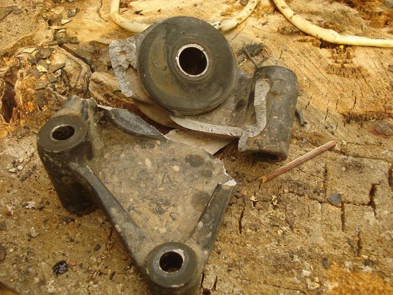

Лысик
Сообщения: 12151
Стас164 писал(а):,раздаётся щелчок,крабы с виду целые
я с треснувшим даже по трассе проехал около 70км,не вело,не било,только при трогании по городу тоже странный звук стал напрягать,полез у гаража,а он с трещиной,но стоит почти ровно.Развалился только когда разбирал.
Телек посмотри еще,трещины могут быть.

Стас164
На форуме 10 лет
Сообщения: 38
Откуда: Saratov
Авто: 2109 (карб) 2003 г.р.
Лысик писал(а):Стас164 писал(а):,раздаётся щелчок,крабы с виду целые
Я с зимы катаюсь...телевизор новый,трещин ни где не нашел...Краб сегодня купил,посмотрю завтра..понимаю,что именно от таких ударов он и стоит..что бы телевизор сохранить...Спасибо..за ответ
