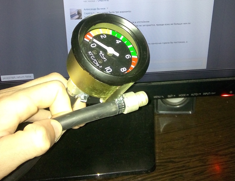

Мерить манометром в месте установки датчика давления масла?
Gordan
Размер файла: 161.96 KB
Просмотрено: 285 раз(а)
