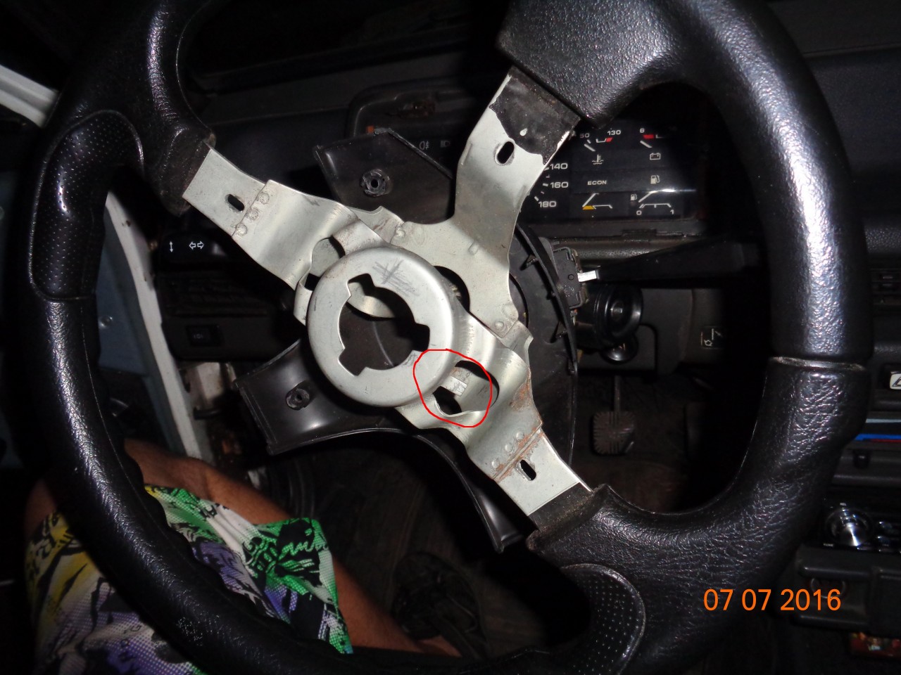

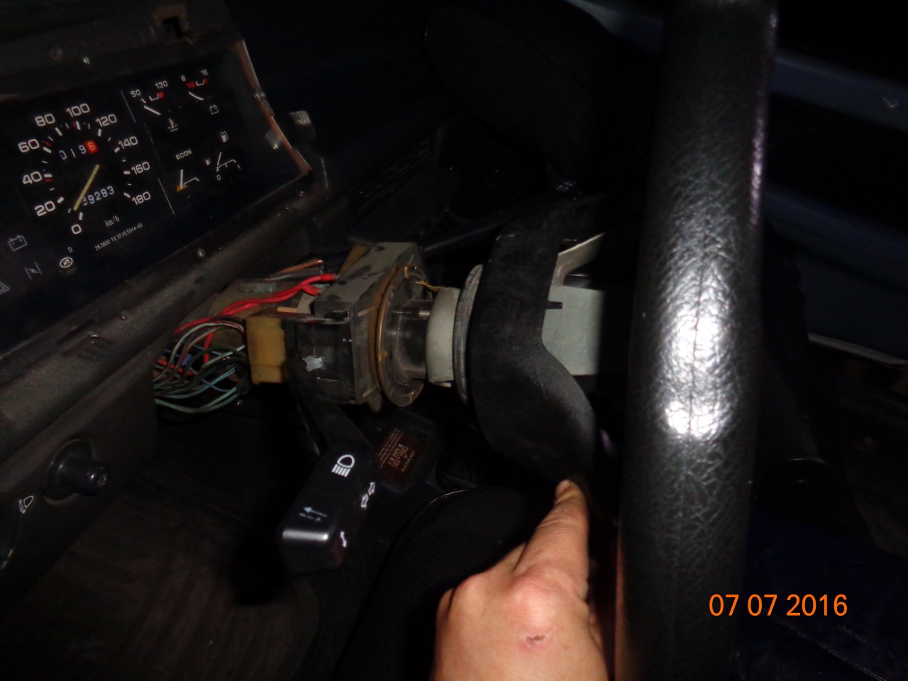

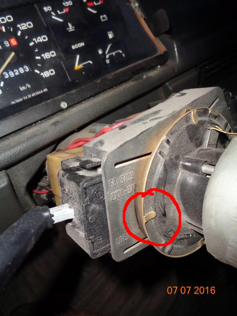

короче купил машину без гудка.купил в силу обстоятельств,чтоб ездить недорого(на пропане) и ремонтировать по возможности самому. у прежнего хозяина гудка вообще небыло(владел ей три года,удивительно). ну руль не родной,поэтому я начал с обратной стороны - поставил гудок, поставил реле,предохранители. проверил по оставшимся двум проводам реле - всё оке,гудит. но не пойму как их подключить к рулю. на руле есть рабочая кнопка(забыл зафоткать,но точно рабочая,с двумя никуда не подключёнными проводами), есть "папа",один. есть так же папа на этой круглой медного цвета штуковине. ну и естественно всё это делать хочу в обход чёрного ящика.то есть у меня есть 2 свободных провода с реле. что туда тянуть с руля + или - , и как это сделать? печаль в том,что на руле вообще ни в каком месте минуса нету. если чего не дописал - сорри. освоюсь - буду грамотнее излагать...

На подрулевом есть два штыревых подпружиненых контакта
https://media2.24aul.ru/imgs/538fed0f1252080e8c1be498 .
К ним с обратной стороны подключены провода ... на сколько могу судить по фото - два красных .
На штатном руле (со стороны подрулевого) два контактных кольца , которые должны касаться штырей (каждый своего) .
А кнопка просто перемыкает контактные кольца .
Проверь совпадают ли контактные кольца с контактами на подрулевом .

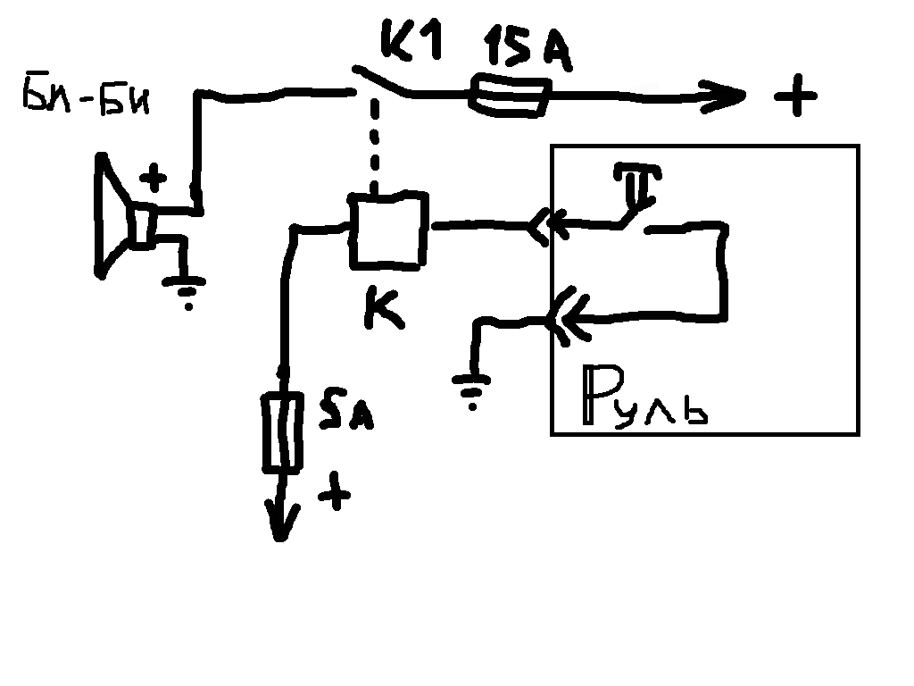

Ты, на время экспериментов, чтобы не пугать окружающих, вместо дуделки подцепи лампочку на 12V 21W (как в стоп-сигналах).\
Вот так должно получиться:

thrash писал(а):Ты, на время экспер...
да вчера всё сделал уже, в лес выезжал) даже схему твою понял, щас пойду через руль пущу минус и отведу на реле. единственное - не вижу смысла на реле тащить плюс и ставить предохранитель(который 5а), если туда уже подходит силовой плюс(через пред 15а). хочу просто там сделать перемычку ,да и всё,чтоб меньше проводов было. не думаю же,что это будет критично?
владимир милехов писал(а):- не вижу смысла на реле тащить плюс и ставить предохранитель(который 5а), если туда уже подходит силовой плюс(через пред 15а). хочу просто там сделать перемычку ,да и всё,чтоб меньше проводов было. не думаю же,что это будет критично?
Правильно мыслишь!
А еще важно не перепутать местами два провода,идущие на кнопку руля,
иначе загудит не только от кнопки,но и когда ключ зажигания из замка вытащишь.

совершенно верно. как по мне - дурацкая коробка,у меня мимо ней уже пущены фары(оба ксенона),карлсон и теперь сигнал. а всем спс,со всем разобрался,гудок гудит) а эти штуки подрулевого , что на пружинках контактируют были стёрты вхлам,пришлось купить новый узел,ну то недорого. всё оке)
