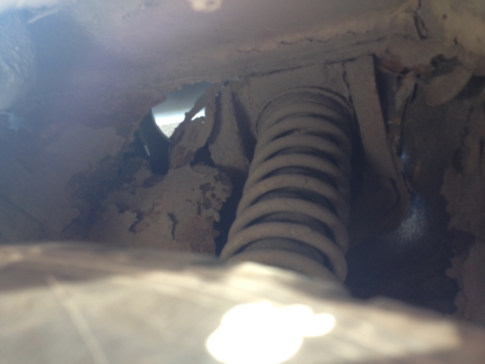

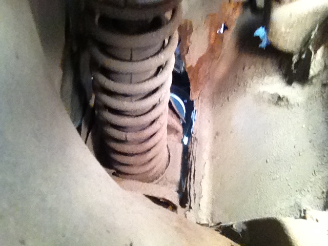

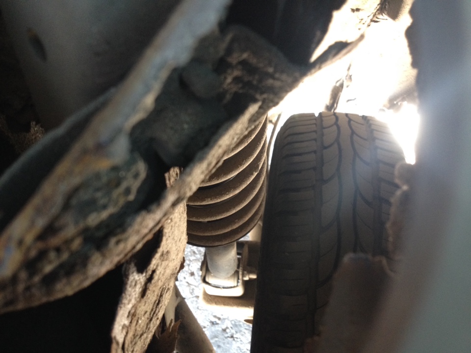

А фотку можете выложить?
Все что получилось сфоткать, до стакана не добраться надо снимать обшивку.
image-15-07-16-01-22-2.jpeg |
из багажника, отверстие под колонку. |
170,93 KB |
196 раз(а) |
image-15-07-16-01-22-3.jpeg |
из под колеса |
114,2 KB |
165 раз(а) |
image-15-07-16-01-22.jpeg |
из под колеса, видно отверстие под колонку. |
119,91 KB |
165 раз(а) |

При покупке авто, надо было кузов нормально смотреть, машину одна наверно покупала? теперь снимай обшивку другово колеса и думаю, неприятно удивишься, нужно срочно ехать к сварщику, ну и денюшки захвати

Разрушение кузова не входит в список неисправностей при которых эксплуатация авто запрещена.
Осторожно ехать в сервис (До дома то доехала? - значит и до сервиса доедешь) только медленно и печально, чтобы не потерять оставшееся.
Варится всё, вопрос только в цене и времени.
По знакомым поспрашивай нормальный сервис где кузовщиной занимаются - позвони и езжай.
На дом к тебе сварщик работать всё равно не приедет, а при погрузке на эвакуатор поотрывают всё что ещё не оторвалось.
Заодно пусть посмотрят остальной кузов...
И в будущем - поаккуратней на кочках.

А если руки откуда надо растут - открутить несколько винтов, сдернуть карпет и поддомкратив запихнуть туда хотябы кусок бревна. пока пластик весь не оторвался.
Если нет - езжай так.

Шансы-то есть, но начинаются они от ~20 тыр (замена задних арок) и скорее всего этим не ограничится, поскольку когда сгнивают арки, то то к чему они крепятся, скорее всего осыпалось задолго до.
И целесообразно ли всё это делать - очень хороший вопрос.

Но вообще поступок откровенно недальновидный - брать для обучения такое ведро, которое рассыпается на ходу. Это хорошо что арка отвалилась, а если б переднее колесо в при манёвре? И какой-нить раззява или принципиальный дебил на крупной машине влёгкую может отправить в больничку.
Подштопать арку экспресс-способом (т.е. без серьёзной возни и вложений) в принципе возможно, но это будет бросаться в глаза (т.е. задорого продать не получится) и продолжать "обучаться" на этой машине я б всё же не рекомендовал по причине озвученной выше.
