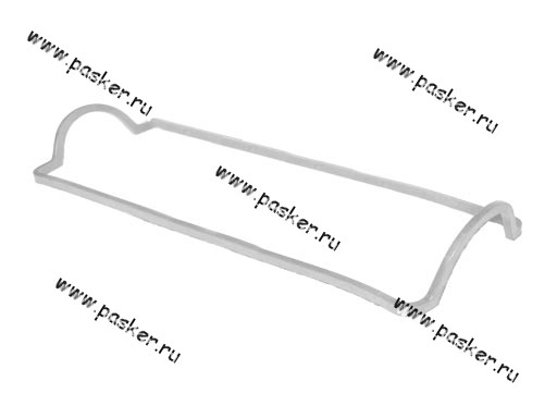

Белая прокладка спасает, но они разные попадаются. Один раз такая попалась, что из-под нее масло чуть ли не фонтаном било. А так - если не левак, то вполне хорошая вещь. До следующего снятия крышки...

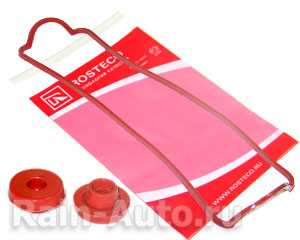

Оранжевая, вроде как силиконовая и есть, стоит 100р, снимал несколько раз крышку и одевал, не бежало даже.

Белую брал. Ничего не сочится и всё сухо. Только редко их вижу в продаже. В основном обычные чёрные. Можно попробовать герметиком ABRO высокотемпературным "поддержать" стандартную прокладку. Когда то так делал, потом надоело мазать тонким ровным слоем и забил.

БРТ силикон белая
Ростеко силикон (рыжая)
Хорс силикон
всех этих прокладок хватает на несколько раз снять/поставить,
условие только одно
Перед установкой всё Обезжирить, именно обезжирить хорошим Обезжиривателем а не соляркой.
Крышку установить ровно без перекосу , затягивать гайки равномерно, гайки затягивать можно до упора.
