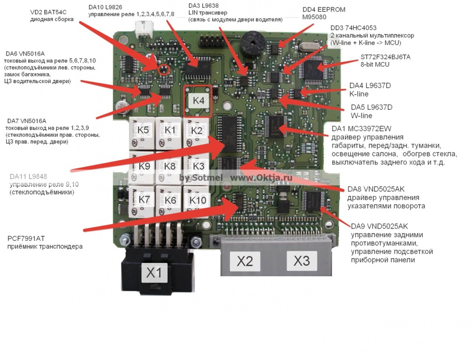

владмир
Сообщения: 106
Откуда: челябинск
Авто: 2112 1,5 16v 2001г
1973qwert писал(а):какая там нахер электроника. простые электрические цепи. пластиковый ящик и куча шин между разъемами
авто посмотри

1973qwert
Сообщения: 2709
Откуда: Барнаул
Авто: Ваз 21901
Я написал монтажный блок. А ты про контроллер управления электро пакетом.
