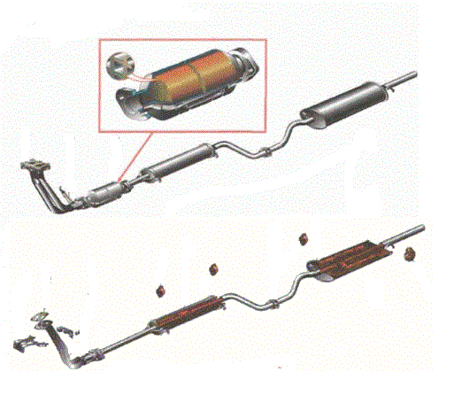

Привет всем! Есть вопрос. Имеется ВАЗ-21101, 2004 г/в. Бош 7.9.7. Катализатор по днищем, ДК перед ним 1 шт. Наверно Евро2. Хочу вскоре убрать кат. по причине плохого бензина у нас в регионе.( да и если осыпется, пыль не пойдет в мотор.)Думаю поставить короткую проставку или длинную с новым резонатором, чтобы стыков меньше было. Или посоветуйте что лучше. И вопрос по ДК : обязательно прошивку делать или как? Ведь будет гореть ошибка. Может обманку поставить вместо ДК. Не ругайте если тема пройденная, просто на сервис поедешь, наговорят тучу всего и разведут. Заранее спасибо.

А что лучше коротыш поставить или длинную трубу с резонатором от карб. машины
| вставка.jpg |
7.61 KB |
10270 раз(а) |
| правильное удаление ката.gif |
44.13 KB |
202 раз(а) |
