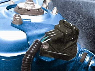

Проблема оказалась "глобальной". Когда установил распорку стоек , то датчик неровной дороги пришлось поставить на пластинку и прикрутить на место , потом по непонятному алгоритму он касался кожуха двигателя и появлялись непонятные звуки , потом тишина и ... снова. А я и сам искал и в сервисе .............. . Мой косяк , звиняюсь братья за беспокойство.
