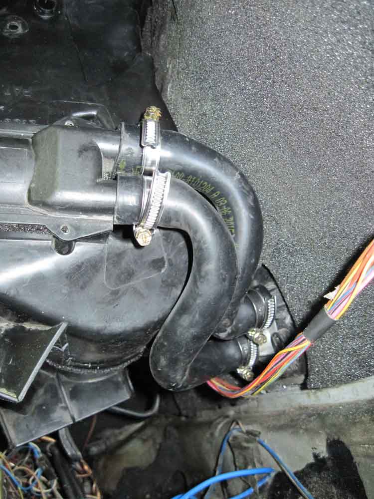

Здравствуйте!
Давно снимал речку и торпеду для проклеки и уже не помню как были подключены шланги. Сейчас у меня подача, шланг от термостата подключен на правый штуцер крана отопителя (со стороны салона), а обратка (с тройника обратки на помпу) на левый штуцер крана отопителя, то есть непосредственно на сам кран. То есть кран на обратке. По мурзилке так и должно быть (подача справа, обратка слева, если смотреть со стороны салона). Да и по другому не подключишь. Брал полный комплект шлангов БРТ, так там все шланги без запаса по длине, иначе просто не подсоединишь.
А в салоне верхний патрубок радиатора (подача) подключен к правому штуцеру крана, а нижний (обратка) к левому штуцеру крана. Я прикинул, что иначе никак (длины шлангов не хватит). Скажите я правильно подключил?

pva78, подача от двигателя ( термостата) идет на нижний (левый со стороны салона как ты его называешь) штуцер крана (т.е. на кран), с него на нижний штуцер печки, с верхнего штуцера печки на верхний (правый штуцер крана, и с него в приемную трубу помпы.

Тогда мне надо в моторном отсеке трубки местами поменять. В принципе так и было изначально. Просто придётся покупать шланг, так как обратка короткая и до верхнего штуцера крана не достает.

pva78
Сообщения: 80
Авто: ВАЗ 2109 инжектор, Datsun ON-DO
Вчера поставил шланги: подача от двигателя ( термостата) идет на нижний штуцер крана (т.е. на кран), с него на нижний штуцер печки, с верхнего штуцера печки на верхний (правый штуцер крана, и с него в приемную трубу помпы.
Саксофон у меня как и у Сохатого (штуцер под обратку с печки максимально удален от помпы). Купил длинный шланг (№3 с моей фотки) примерно на 5 см подрезал его и поставил.
