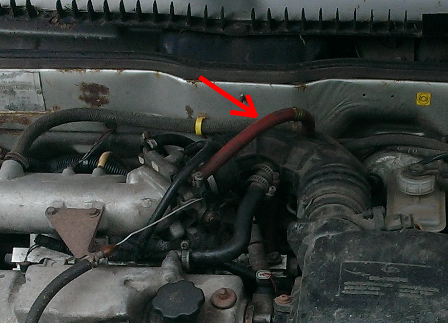

Здравствуйте. Подскажите, вот этот красный шланг, что это? Он у меня довольно глубоко протерт во многих местах. Видимо, от вибрации протирается о соприкасающиеся детали. Чем грозит его протирание?

species писал(а):Чем грозит его протирание?
Без Тосола останешься - всего и делов-то.

т808 писал(а):species писал(а):Чем грозит его протирание?
А как он называется (чтоб в магазине знать что спрашивать). И сложно ли его менять? Надо тосол сливать или можно просто старый снять, новый поставить? А надо потом воздушные пробки выгонять из системы?
species писал(а):И сложно ли его менять?
Легко.
species писал(а):просто старый снять, новый поставить?
Если телиться не будешь,то почти без потерь ОЖ обойдешься.
species писал(а):надо потом воздушные пробки выгонять из системы?
Нет.
species писал(а):А как он называется (чтоб в магазине знать что спрашивать).
Учись самостоятельно инфу находить.

Спасибо, с патрубком разберусь. А еще хотел спросить несколько отвлеченный вопрос - что такое "воздушная пробка" в системе охлаждения? А точнее - почему она мешает нормальной циркуляции ОЖ? Ведь как я представляю - даже если где-то в патрубке находится воздух, то он просто со всем тосолом будет циркулировать по системе да и все. Тем более в расширительном бачке и так всегда есть воздух. Или нет?

патрубок этот служит для обогрева ДУ тосолом. воздушная пробка препятствует нормальному теплообмену в системе. если пробка не сообщается с расширительным бачком и скорость потока (обороты) небольшая, сама она не уйдет в РБ. а чем больше воздуха в системе, тем ниже точка закипания тосола. как-то так.

species писал(а):Подскажите, вот этот красный шланг, что это?
Шланг подогрева дроссельного узла.
species писал(а): Он у меня довольно глубоко протерт во многих местах. Видимо, от вибрации протирается о соприкасающиеся детали.
не удивительно,
рукажопые мастера кто поставил этот кусок гомна мало того что поставили не понятно что,
дак ещё и проложили его через задницу, вот его и трёт везде .
Это шланг по заводскому уходит в низ на штуцер
Перед гофрой, у тебя же он за гофрой,
Представляю какая там кишка висит
Для наглядности глянь фото в инете как прокладываются эти шланги .
без ОЖ останешься.
