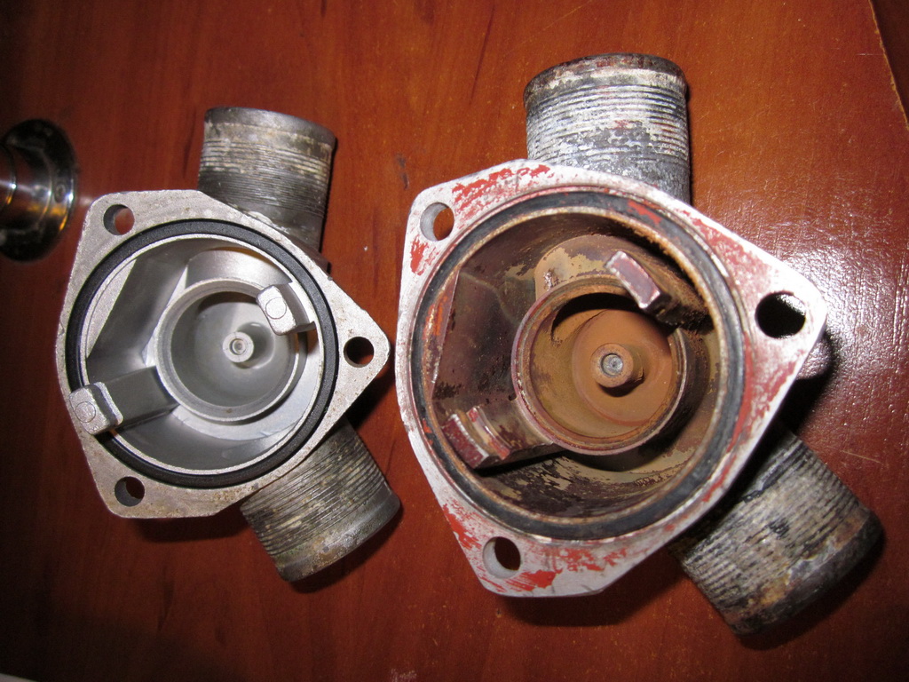

я тоже за феликс вот фото крышки термоса за два года работы:
http://www.autolada.ru//files/img_3262_277.jpg (который светлее)

Oleksiy писал(а):
я тоже за феликс вот фото крышки термоса за два года работы: http://www.autolada.ru//files/img_3262_277.jpg (который светлее)
А по ржавой крышке что за ОЖ бегала?
Oleksiy
ржавая с авто 2110 досталась с компл инжектора комплект с разборки Pardon
