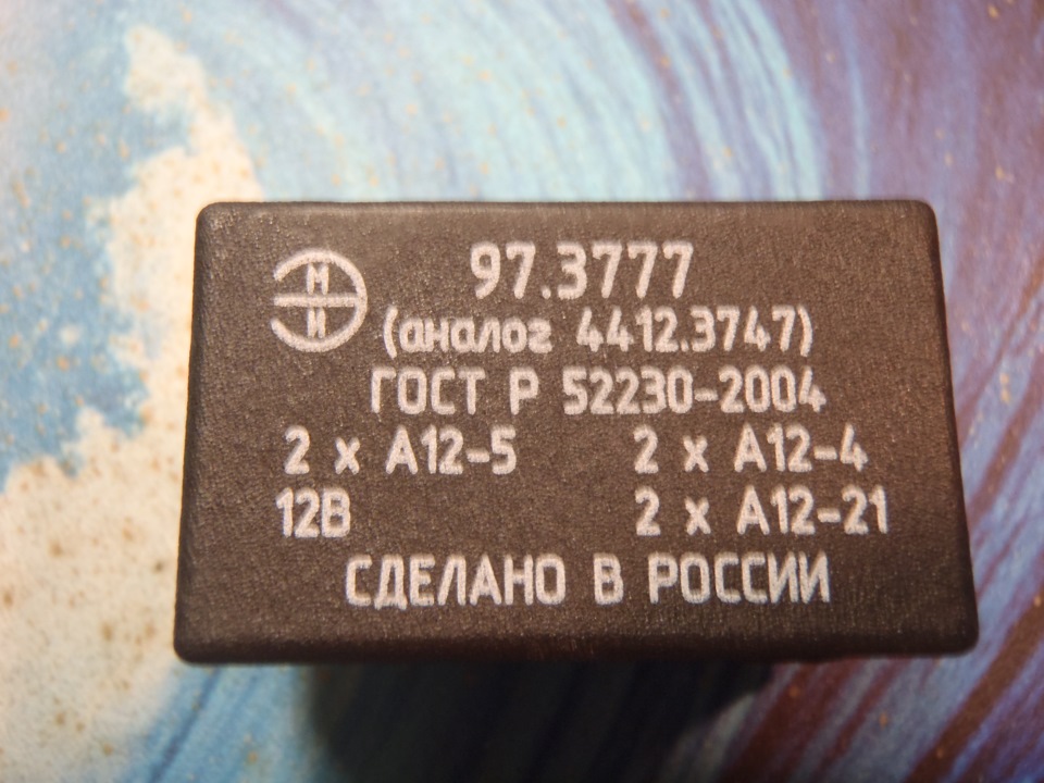

Спасибо, попробую заменить К4. Вот такое на 2114 нужно?

species писал(а): попробую заменить К4. Вот такое на 2114 нужно?
Ты не ответил по поводу габаритов в фарах - оба ли они горят.
Реле такое,но менять его пока рано.
Вытащи его и вставь перемычку между гнездами 9 и 10, а потом проверь задний правый габарит.
Если теперь загорелся,значит в К4 шунт сгорел.
