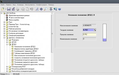

Спиди Гоньсчег
J5V13L05 в чипэксплорере... там есть два параметра: "максимальное положение дросселя на ХХ - 2%"
в стп есть //начальное положение дпдз//
его двигаешь, и сдвигаешь границы нуля куда нужно
Размер файла: 196.56 KB
Просмотрено: 328 раз(а)
