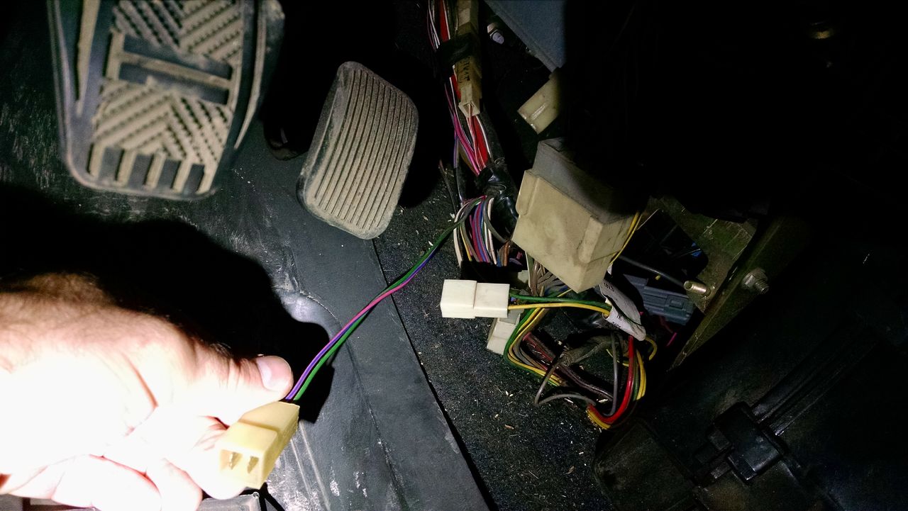

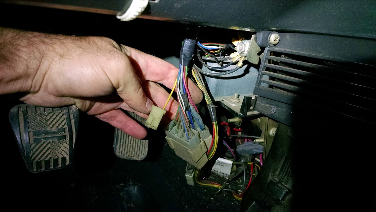

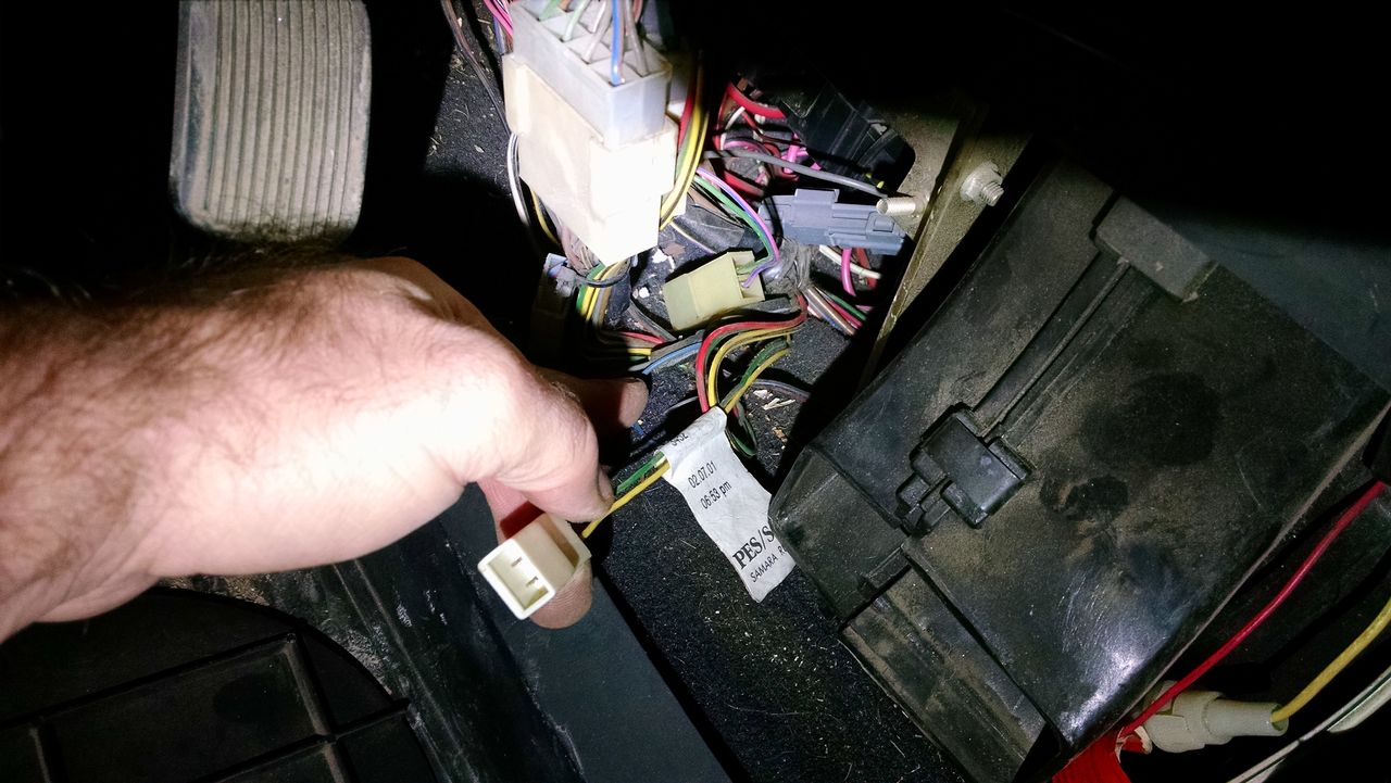

Решил навести порядок с проводами в машине (ВАЗ2111 8 кл 2001 г). Не могу понять что за разъемы и почему они пустые. Смотрел по электрической схеме, но что-то никак не могу найти такие сочетания цветов проводки.
1. Одинокий желтый - пару к нему я не нашел, почему он один висит на штекере, который предназначен для двух проводов?
2. Желтый и зеленый провода - проследить куда они уходят не смог, куда-то в общую кучу проводов.
3. Фиолетово-розовый и зеленый - на электрической схеме нет такого сочетания.
Помогите разобраться за что отвечают данные провода.

yatolstick писал(а):Фиолетово-розовый и зеленый
Для кондиционера (ЭБУ пин 25 и 41)
yatolstick писал(а):Желтый и зеленый провода
На АБС с колодки диагностики (С и Е) .
yatolstick писал(а):Одинокий желтый
Возможно для БК сигнал расхода топлива (ЭБУ пин 54).

Спасибо большое, вроде они, нашел на схеме, но почему-то на 16кл. На 8 кл. схемах розово-голубого провода на 25 пине нет ))))))
