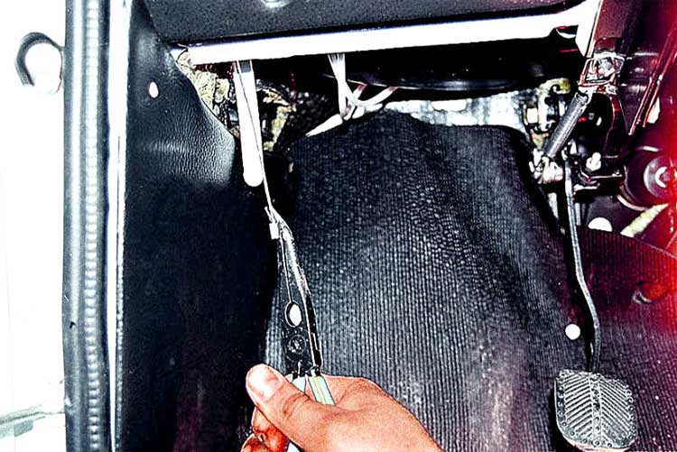

Сегодня хотела открыть капот и сломала рычаг.
Недавно у меня пытались украсть аккумулятор, не смогли, но капот немного "отжали", возможно это как-то повлияло на поломку.
Как теперь открыть капот?
Сообщения: 17145
~~Lady~~ писал(а):сломала рычаг.
В каком смысле "сломала"?
Рычаг оторвался от кузова или тяга привода замка оторвалась от рычага?
Попробуйте изловчиться, встав в известную позу
и сняв боковинку обивки у левой стойки, ухватиться за тягу пассатижами и что есть силы тянуть так, как это бы делал штатный рычаг. Желательно, что бы в этот момент кто-нить толчками (примерно как при непрямом массаже сердца) жамкал на капот в районе замка.

Нет, сам рычаг на месте. Видимо действительно тяга оторвалась от рычага.
т808, спасибо за видео. Придется ехать в"гаражи" на ремонт...

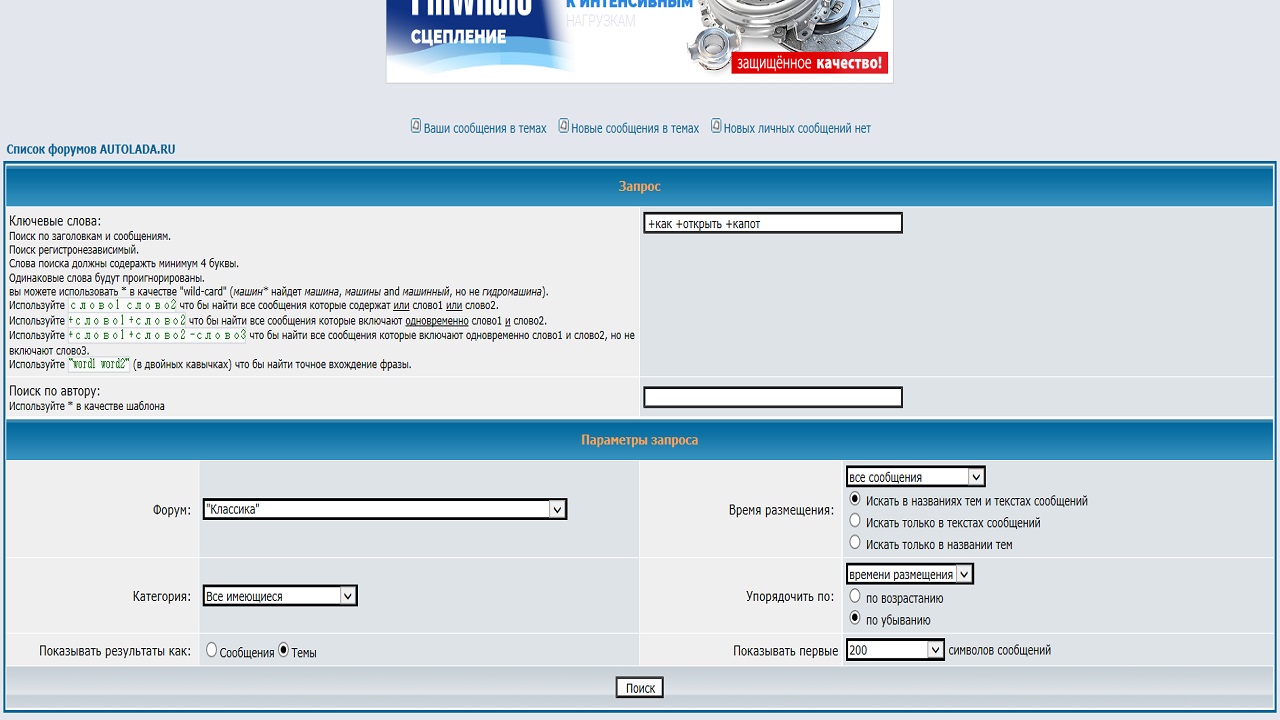

Ликбез: жмякаете
Поиск по форуму, в строке запроса (чуть справа, вверху поисковой формы) набираете: +как +открыть +капот. Вот именно так, т.е. с плюсиками перед словами и набираете. Если наберёте без них, ту... ужас вывалит, апчитаетесь. Плюсики помогают сузить круг поиска. Можно совсем его урезать, если ещё данную фразу заключить в кавычки. Если ничего так не будет найдено, начинаете по одному плюсики убирать. Вообще то, там в левом углу пояснялка есть... ток её почему то мало кто читает, а уж с одуплением оной совсем беда.
Да, не забудьте в чекбоксе "Форум" выбрать "Классика" (ну или другой какой интересующий Вас раздел), иначе поисковик Вам найдёт про открывание капота всех машин, которые встречаются на Автоладе.
Попробуйте! И Вы меньше, чем за минуту найдёте все те же темы, ссылки на которые я Вам дал и даже больше.
Примерно вот так, как на фото ниже.
Да, не забудьте в конце жмякнуть на кнопочку "Поиск".
