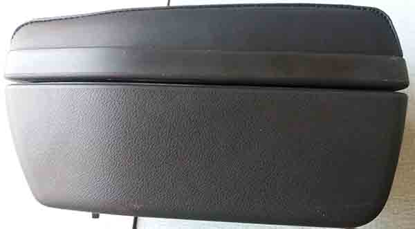

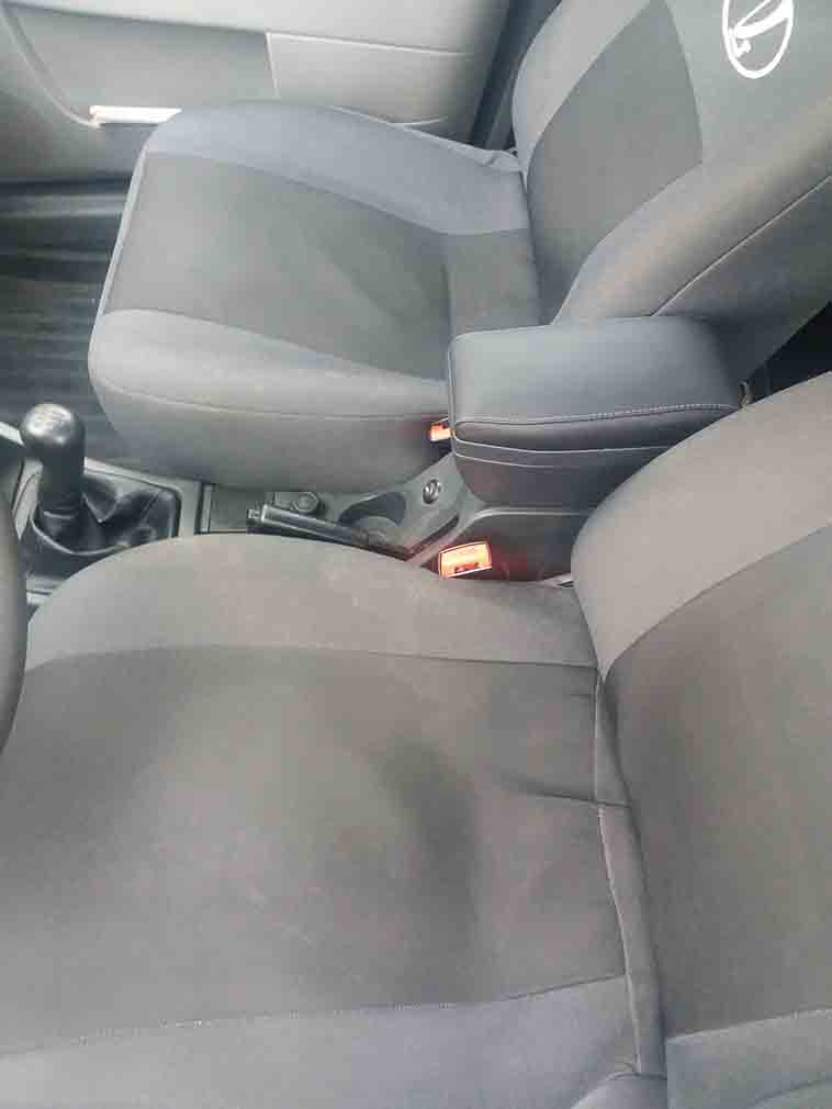

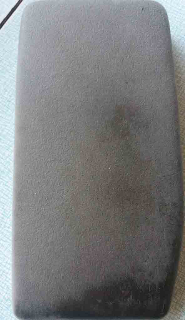

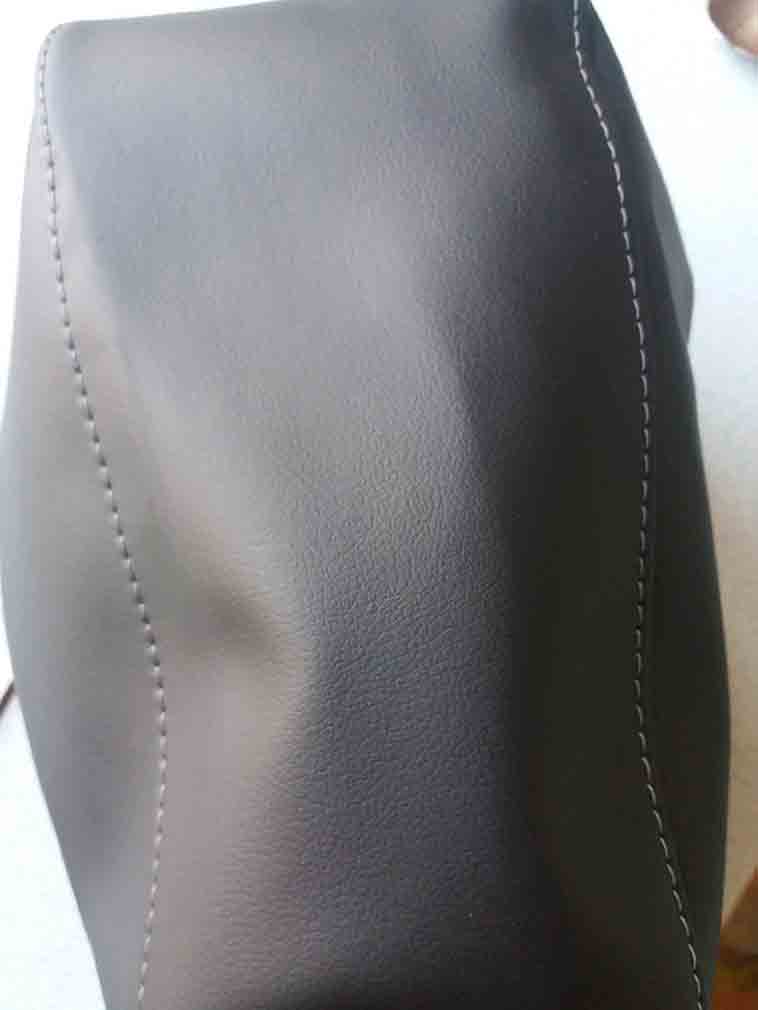

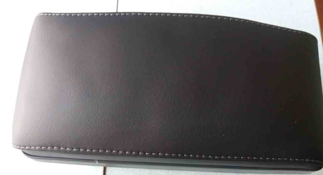

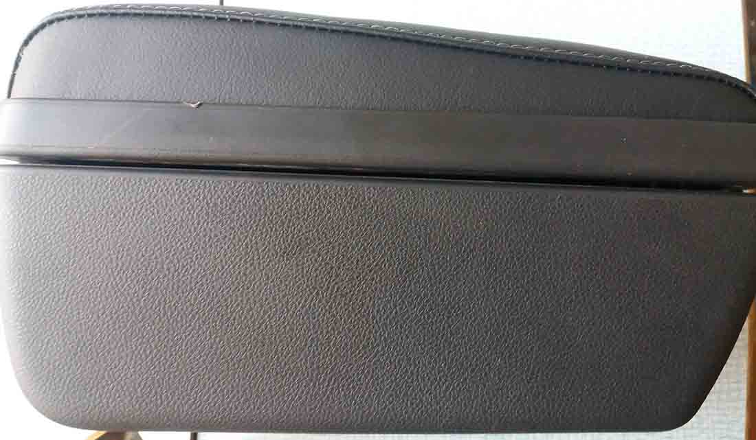

Добрый день. Делюсь опытом замены обивки подлокотника Лада Приора. Для этого заказал саму обивку серого цвета и поролон который идет в комплекте. Для замены еще понадобится клей, я купил Момент 88, тюбик 30 мл., как раз хватило. Чтобы открутить подлокотник потребуется крестообразная отвертка, для этого открываем подлокотник, снимаем пластиковую накладку и откручиваем два болтика. Подлокотник снят. Потом ножем поддеваем верх подлокотника, он приклеен был термоклеем и снимаем верхнюю тканевую часть подлокотника. На нее примеряем поролон и обводим спереди от начала до конца подлокотника (конец горизонтальной его части). Приклеиваем поролон на клей. Надеваем чехол на поролон, который приклеен к старой ткани подлокотника. Заворачиваем и натягиваем ткань подлокотника, садим ее на клей, сдесь может понадобится струбцина. Сажаем верхнюю часть подлокотника в корпус уже без клея, так как он уже туда плотно входит. Фотографии прикрепляю внизу.
Подлокотник 4.jpg |
Подлокотник старый |

Подлокотник 5.jpg |
Новая ткань подлокотника |

Подлокотник 1.jpg |
Подлокотник после замены ткани |

Подлокотник 2.jpg |
Подлокотник вид с боку после замены ткани |

Подлокотник 3.jpg |
Подлокотник после замены ткани вид сверху |

Передние сиденья.jpg |
Установленный подлокотник |
