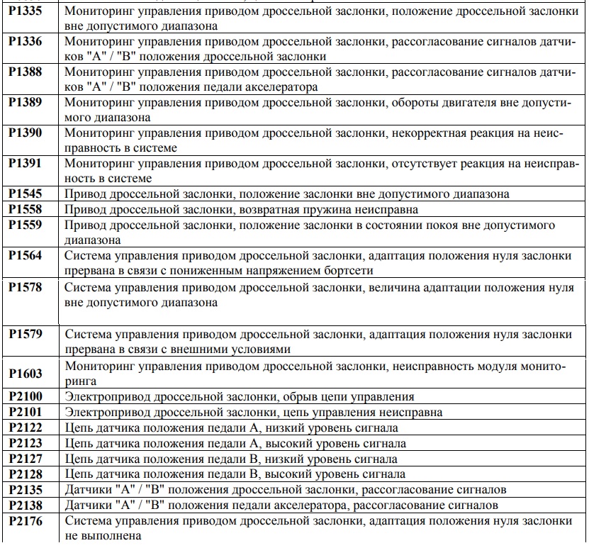

Здравствуйте! Ситуация следующая. Автомобиль - LADA 4x4, декабрь 2016. Примерно после полугода эксплуатации начал периодически загораться и пропадать Check, но автомобиль вёл себя нормально. Далее - хуже. Едешь по трассе 90-100 км, к примеру. Стоит только чуть отпустить газ - автомобиль в большинстве случаев сам сбрасывал обороты (будто на пониженную переходил) и снова загорался Check. Помогает только "перезагрузка" (выключение зажигания - затем снова включение и запуск двигателя) После этого Check не пропадает, но машинка снова разгоняется и едет как обычно. Автомобиль на гарантии - при ТО "специалисты" нашли ошибку, указывающую якобы на неисправность датчика скорости, который и заменили. Посоветовали также сменить Е-газ с отечественного на "Bosch" (раньше, говорят стоял "бош" и проблем не было никаких) Купил, поставил бошевский Е-газ. Пару дней ничего не было. Затем старая песня - периодически загорается Check и падают обороты. К местным мастерам по электронике не гонял ещё - вроде как на гарантии машина. Может, кто сталкивался с такой проблемой? Подскажите, пожалуйста.

2ndLaw писал(а):периодически загорается Check
Код ошибки какой?

Код ошибки, увы, не помню. Но расшифровка - что-то вроде проблем с Е-газом (кроме датчика скорости). На ТО потом газ отдельно проверили - он в рабочем состоянии, а Система в целом грешит на него. Поэтому и посоветовали поменять. А толку...

2ndLaw писал(а):газ отдельно проверили - он в рабочем состоянии ... посоветовали поменять. А толку...
2ndLaw Чаще причиной неполадок является коса проводов в районе разъёма и сам разъём электродросселя , реже сама педаль и дроссель .
Но лучше таки озвучить ...
Иначе разговор ни о чём , можно гадать до потери пульса
