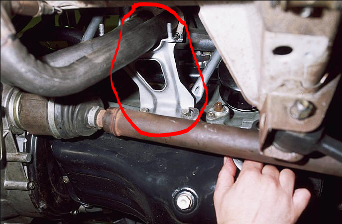

У меня при торможение двигателем тоже был шум, потому что не был прикручен кронштейн двигатель-трубы выпускного коллектора, так называемые "штаны", вот этот кронштейн и дребезжал об движок, посмотри он может быть сгнил и отвалился.
И заполни профиль.

Сегодня посмотрел. действительно кронштейн сгнил. Как поменяю отпишу результат

Поменял. Нет не в нем проблема. Шум все так же
