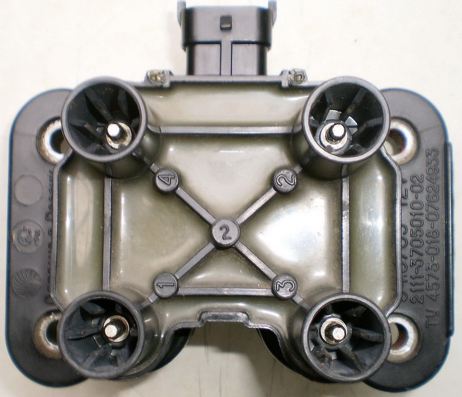

Олег110, на твоей пятнашке 10-го года не может быть установлен модуль зажигания.
Только сдвоенная катушка зажигания, как на фото:
2111-3705010-02_resize.jpg |
194.81 KB |
164 раз(а) |
Олег110
На форуме 7 лет
Сообщения: 90
Откуда: Саратов
Авто: Ваз 2115 2010 год
п1627кк
Да, такая катушка. Просто почти все ее модулем почему то обзывают.
п1627кк
На форуме 7 лет
Сообщения: 960
Откуда: Краснодар
Олег110 писал(а):почти все ее модулем почему то обзывают.
Олег110, по определению это совершенно разные вещи.
