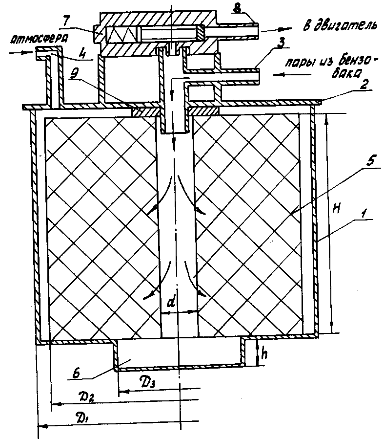

Ребята, выручайте. 2114 2012г. Ошибка р0441 и сильный пшик из горловины бензобака. Поочередно заменял, потом скидывал чек и потом джеки чан снова загорался - 2 клапана адсорбера, адсорбер, гравитационный клапан. но ошибка появляется снова, только после замены гравитационного клапана пропал пшик из бака. В системе больше никаких элементов нет. Шланги все продуваются. куда рыть дальше?

Подсосов на участке "клапан продувки адсорбера-патрубок ДУ" нет?
Если дунуть в патрубок на "бочке" с названием "AIR", продувается? (крышку бака только открой, а то лопнешь

Андрей266 писал(а):В системе больше никаких элементов нет.
А должны быть ещё двухходовой клапан и предохранительный.

NAUexx писал(а):Подсосов на участке "клапан продувки адсорбера-патрубок ДУ" нет?
На сапуне адсорбера air ведь нету патрубка? как в него дуть то?
Сообщения: 16579
Андрей266 писал(а):На сапуне адсорбера air ведь нету патрубка? как в него дуть то?
Шлангочку подходявую одень!

NAUexx писал(а):Андрей266 писал(а):На сапуне адсорбера air ведь нету патрубка? как в него дуть то?
и он должен продуваться?
А на первом участке о котором ты писал как проверить правильно?
Сообщения: 16579
Андрей266 писал(а): и он должен продуваться?
C усилием.
Андрей266 писал(а):А на первом участке о котором ты писал как проверить правильно?
Ниже будет картинко... Если дуть в штуцер поз.3 при заткнутом (пальцем) штуцере "атмосфера" то продуваться не должно, даже если дуть так, что глаза на лоб лезут.
Далее проверяй саму шлангочку со штуцера поз.8 до штуцера на ДУ на предмет наличия дырок. Как рассказывать?
