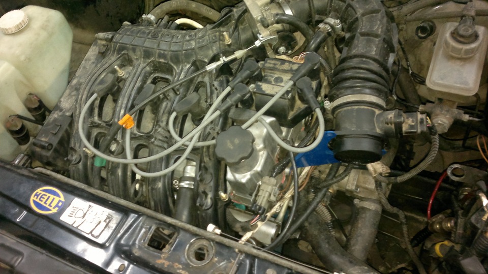

Всем привет ребят. Подскажите взял 2113 2007г с меняным движком стоит распорка и гитара(подушка) стоит на распорке специально(т.к на 2007г не ставили 16кл) , не могу понять какая модель двигателя и с чего он. Двигатель 16кл с одним модулем зажигания тоесть не отдельные фишки на каждую свечу. А просто ВВ провода с катушкой(модуль зажигания). Что за двигатель, или где посмотреть? Именно модель
На блоке.
и здесь

Но модель должна совпасть
Понял лучше поставить 8клоп и не переживать что не поставят... а 16кл продать, и еще вопрос 8ми клапанник нужен с серией именно 2111 как в птс да? а какие серии 8ми клаппаником еще есть 21083 знаю но это вроде карб, еще какие ? надо подбирать именно с 2111 да?
.kkursor
Да, все верно. Если в ПТС 2111, то и стоять должен 2111
11183, его как раз с 2007 и начали ставить на зубила.
Zver_042 писал(а):
но у меня в ПТС - 2111 модель написана , значит и ставить 2111 а не 11183 ?
mzfq
2111-1,5л,а 11183-1,6л.
