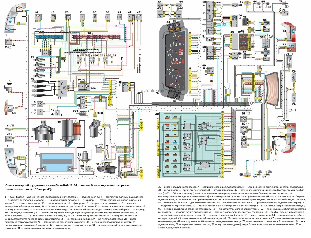

У подруги на 10ке 2006 года, где то в косе иногда обрывается питание с ДПКВ, сейчас зима, да и машина не свежая что бы всю косу вскрывать. Можно от штекера отдельно 2 провода кинуть как можно ближе к ЭБУ?

nudnji писал(а):Можно от штекера отдельно 2 провода кинуть как можно ближе к ЭБУ?
Можно!
Но не два,а один двухжильный экранированный.
Например микрофонный,или для записи на старые магнитофоны.

Если я правильно понял мне нужно 2 провода от датчика подключить в 2 последние разъема ЭБУ прям в салоне?

nudnji писал(а): где то в косе иногда обрывается питание с ДПКВ, сейчас зима, да и машина не свежая что бы всю косу вскрывать. Можно от штекера отдельно 2 провода кинуть как можно ближе к ЭБУ?
Сам штекер/датчик менял.
Провод чаще всего переламывается рядом с ДПКВ, ближе к экрану кабеля.
Место ищется просто - заводишь двигатель и фанатично, но аккуратно (засучив рукава, чтобы не утянуло шкивом) теребишь/перегибаешь провода ДПКВ. Как движок заглохнет - там и живёт трабл. Родной провод отрезается выше места трабла и к нему цепляется провод от магазинного штекера.

nudnji писал(а): подключить в 2 последние разъема ЭБУ прям в салоне?
Это зависит от типа ЭБУ.
