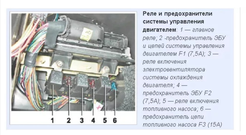

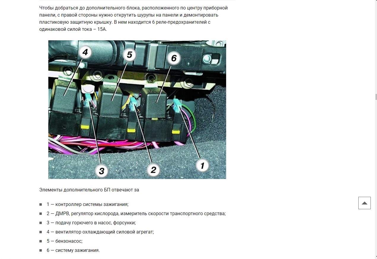

Ваз 21101 1.6 8кл. бош 7.97. Подскажите какие предохранители на бензонасосе ( на сколько ампер). Одни пишут 15 А др. 7.5А . В тексте написано что должно 3 шт в колодке по 15А быть так ли т.е все одинаковые?

alex418 писал(а):Подскажите какие предохранители на бензонасосе ( на сколько ампер). Одни пишут 15 А др. 7.5А .
Ну ты же видишь,что они не коричневого цвета,а ГОЛУБОГО,значит
15-ти амперные.
alex418 писал(а):В тексте написано что должно 3 шт в колодке по 15А быть так ли т.е все одинаковые?
Именно так.

А это что тогда?
Добавлено спустя 9 минут 18 секунд:
Предположим предохранитель 15А на ЭБН, тогда на др. системы почему одни рисуют 7.5. другие 15?
| h2AAAgNKweA-960.jpg |
136.89 KB |
5165 раз(а) |
alex418 писал(а):А это что тогда?
А это туфта! Где ее взял?
Неужели не видишь,что тут аж два преда на ЭБУ,но совсем забыли про пред карлсона?
Если нужна достоверная инфа,то лучше брать ее например с чипдиагноста.

Сообщения: 17712
т808 писал(а):А это туфта!
Я бы не был так категоричен.
При фотографировании можно понавставлять всяких разных предов, да и в текстах можно понаписать чо хошь.
Скажу как есть: у меня на БНе стоит пред 7,5 А, у другана на четырке с М7.9.7 то же. Кроме того, однажды у него этот пред начал сгорать (клина дал моторчик насоса). Меняем, опять сгорает. Когда починили (заменили заклинивший), я для прикола померил ток. При нормально работающем насосе 2,5-3 А, при работе на пробку (пережали обратку) - 4,5-5 А. Накой ляд там пред 15 А?
Да, у нас обоих полторашки, но я не думаю, что насос для 1,6 потребляет много больше.
NAUexx писал(а):я не думаю, что насос для 1,6 потребляет много больше.
Конечно нет - насосы-то одинаковые.
NAUexx писал(а):при работе на пробку (пережали обратку) - 4,5-5 А.
Например чешские насосы жрут уже 6-6,5 ампер,а пред не должен работать на своей грани.
NAUexx писал(а):Накой ляд там пред 15 А?
А в приведенных фотках как раз на БН оставили 15-ти амперный,зато совсем забыли про карлсона.
Сообщения: 17712
т808 писал(а):Например чешские насосы жрут уже 6-6,5 ампер,а пред не должен работать на своей грани.
Это на "пробку"? Тогда впоне себе нормально, ибо работа на пробку - не нормальный режим.
