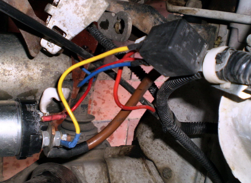

Пока проблема решена "залепухой" - установкой доп. реле стартера (вместо отвёртки).

| Доп реле стартера.JPG |

NAUexx писал(а):Как доп.релюха избавляет стартёр, лампу чека и спидак от температурной зависимости?
NAUexx, это уже совсем другой вопрос, доп. реле к этому отношения не имеет.

богданgtn писал(а):Установи доп реле стартера. Мне 100%помогло
Я так же установил доп реле стартера (фото выше),
но сейчас, на горячую, после щелчка втягивающего реле, наблюдаю долесекундную задержку прокрутки стартера.
Подождём жары.
