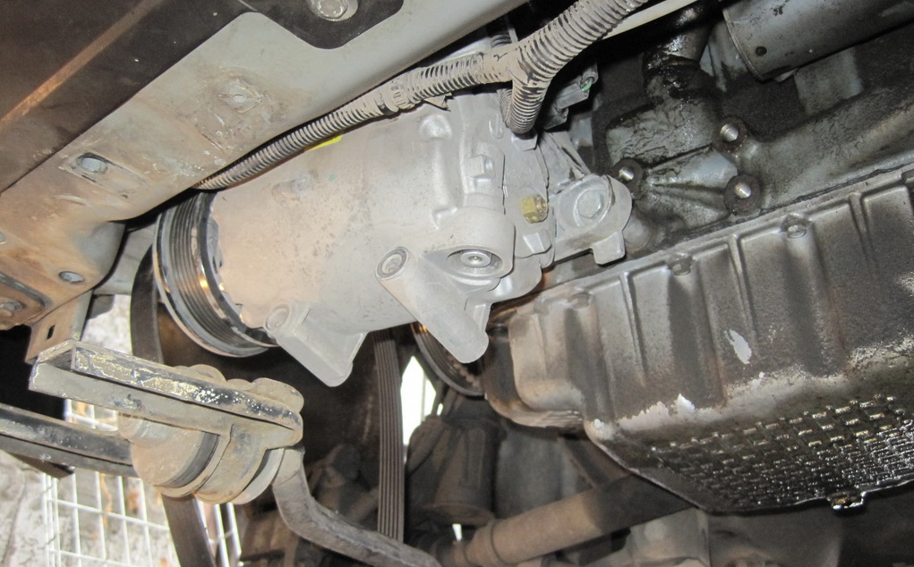

сказать, что у меня был секс с тазом - это ничего не сказать. чтобы добраться до компрессора ушло 2 часа, ещё полтора, чтобы посмотреть на подшипник. места для работы катастрофически мало. поначалу боялся, что не смогу открутить верхний болт, но глаза бояться, а руки страдают. тазоинженегры оставили 2см щель между компрессором и шлангом. всё на ощупь, двумя пальцами...короче пздц как тесно.
и самое смешное...после сборки шум пропал
компрессор.jpg |
доступ к болту муфты преграждает опора двигателя, поэтому откручиваем три болта компрессора |
240.48 KB |

Andrey163
Сообщения: 18573
Авто: KS0Y5-42-02K 160ткм
Двигатель вывешивали? так то можно было на задней опоре и коробке оставить его висеть

Andrey163 писал(а):Двигатель вывешивали? так то можно было на задней опоре и коробке оставить его висеть Pardon
нет, не вывешивал. подумал, что открутить один болт легче, чем подставки под мотор городить. какой способ легче, даже не знаю..
Andrey163
Сообщения: 18573
У меня когда ремень генератора меняли, движок вывесили, компресор был в нормальном доступе

Rodomez
Слушай, у тебя на фото компрессор максимально вниз опущен?
Rodomez
Сообщения: 622
Откуда: 74 rus
Авто: веста св 2024
под собственным весом да, но он пружинит на шлангах. можно ещё немного вниз опустить.
Andrey163
Сообщения: 18573
То есть, со стороны шлангов максимально вниз опущен? Еще не реально опустить?
Rodomez
Сообщения: 622
Откуда: 74 rus
Авто: веста св 2024
Andrey163 писал(а):То есть, со стороны шлангов максимально вниз опущен? Еще не реально опустить?
сантиметр, два может быть. уже и не помню. но вроде ниже уже никак.
