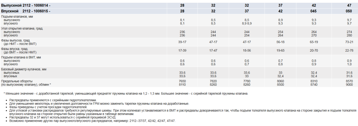

wirtgen
да блин
Вот и думал может окб двигатель
2112-1006014/15-32/37 Рекомендуются для установки на двигатели объемом 1,5 … 1,6 л.
в рабочем диапазоне до 7000 об/мин. Увеличивают крутящий момент во всем рабочем диапазоне.
| Opera Снимок_2019-08-02_170000_okb-dvigatel.ru.png |
138.99 KB |
481 раз(а) |

Андрон, что я там должен увидеть?
Andrey163
Сообщения: 18567
Авто: KS0Y5-42-02K 173ткм
Suse писал(а):Андрон, что я там должен увидеть?
Что ты никера ездить не умеешь
